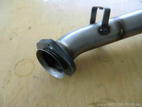

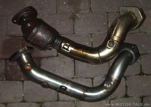

Das Vorkatrohr von Friedrich Motorsport passt nich, brauchste erst garnich versuchen^^ (siehe Bild)
Das Gewinde für die erste Lambdasonde steht im falschen Winkel, würd selbst mit pfuschen nich passen.
Die drei Muttern am Turbo musste neu machen (selbstsichernd + Loctite)
Die Dichtung zwischen VKER un Downpipe kannste neu machen.
Un um die beiden zu Verbinden brauchste noch drei Schrauben un Muttern (Friedrich) bzw nur drei Schrauben (EDS VKER)

meiner is auch von eds der passt perfect
und nimm dir schonmal gaaaaaaaaaaaaanz viel zeit zum einbauen😁😁😁
Jap, so 2-3 Stunden mit Zigarettenpausen.

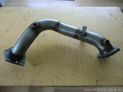

Sooo
also mein VKER sieht schon etwas anders aus!
Der Winkel des ersten Lambdasondenanschlusses ist schonmal auf jeden fall etwas nach vorne geneigt!
Der Haupt- Unterschied liegt jedoch am Flansch zum Turbo!!! Nicht wie bei deinen Bildern ein fester Flansch, sondern hier ist ein ...(keine Ahnung wie man dass Bezeichnet!🙄 ) verbaut!
Was meinen die Experten???
Ist es dem EDS-Rohr jetzt ähnlicher???
Funktioniert das so???

Achwas, hamse tatsächlich so schnell reagiert, hät ich nich gedacht.
Das is jetz scheinbar nach dem EDS Vorbild gearbeit wenn ich mir den losen Flansch anschaue.
Versuchs mal, ich den denk der könnt passen 😉
Jetzt fällt mir aber ein riesiger Stein vom Herzen...😁😁😁
Was für Dichtungen brauche ich für die beiden Flansche???
Vom Turbo auf das VKER brauchste keine Dichtung, der Flansch zieht der Rohr dicht.
Vom VKER auf die AGA brauchst du die Dichtung Teilenr 12788864 Katalognr 58 54 989.
Dann brauchste, je nachdem ob das VKER en Gewinde am Übergang zur hat AGA hat, noch drei M8 Schrauben un evtl M8 Muttern.
Dann seh ich grad brauchste evtl noch Muttern für die Halter unten am VKER.
Warum macht FM da keine Gewinde rein?!
Bei EDS wern einfach nur die Schrauben reingedreht, fertig...
für das Gewinde hats dann wohl nicht mehr gereicht...😁
