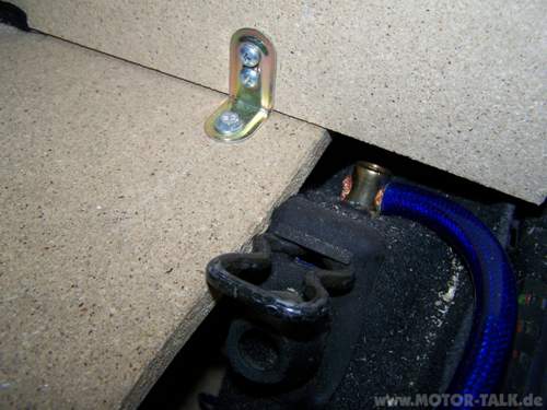

Hier mal ein guter Massepunkt ... da hängt bei mir pro Seite eine Endstufe dran und es funktioniert perfekt.
Perfekter-massepunkt
