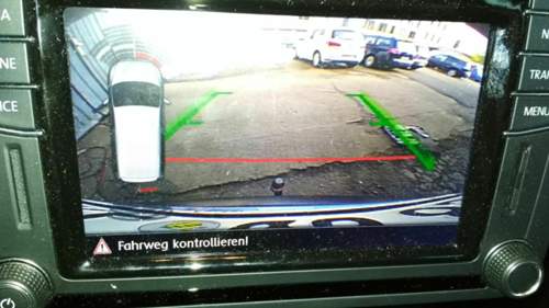

Die nachgerüstete Rückfahrkamera angeschlossen und codiert.

zwischenbericht
RFK Low an RNS 315 Codiert.
BJ 2011
RNS 315
ohne EPH
RFK Leitungssatz von Kufatec
Kamera VW
der Bildschirm schaltet bei eingelgtem Rückwärtsgang um. es kann noch hellichkeit. kontrast usw eingestellt werden.
eine genauere Beschreibung kommt sobald die Kamera in der flügeltür sitzt. 🙂
bei geöffneter Tür wird die Anzeige um Navi wieder weggeschalten.

Die Kamera ist eine originale von VW. Die Einbauanleitung ist etwas dürftig wobei es eigentlich nicht viel zu erklären gibt. Der Einbau selbst ist schon aufwendig. Es muss die komplette linke Seite hinten die Verkleidung abgebaut werden sowieso im Bereich des Schwellers bis vor zum Fußraum. Die linke untere Seite des Amateurenbrett muss demontiert werden sowie das Radio. Am schwierigsten fand ich aber die Kabeldurchführung an der Heckklappe. Das hat gut eine Stunde in Anspruch genommen bis das Kabel da durch gefädelt war. Das anschließen ist Plug and Play. Zum freischalten ist noch ein vcds notwendig. Ich habe es zusammen mit der AHK verbaut weil da bis auf die Heckklappe die selben Arbeiten notwendig sind. Fotos habe ich leider nur wenige gemacht.

Beim RNS 315 habe ich die originale VW verbaut ( RFK Low Kamera von VW, Gehäuse war wohl vom Bentley 3W0807210B ) Einfach ein Loch in die Leiste Kennzeichenbeleuchtung direkt über der AHK, und weiter nach vorn. Bei der Kamera kann man das + vom Rückfahrscheinwerfer nehmen, ohne Störungen im Bild zu haben. Das original Kabel braucht man nur für den Stecker am Radio, als Kabel habe ich auch schon gutes Netzwerkkabel (CAT6) verbaut.
Beim jetzigen Androiden habe ich eine für ca.:12 Teuro aus der Bucht incl. gelben und blauen Linien. Funktioniert mit einem weißen Punkt auf der AHK super.
