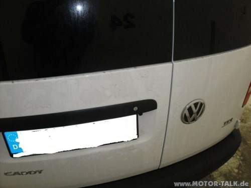

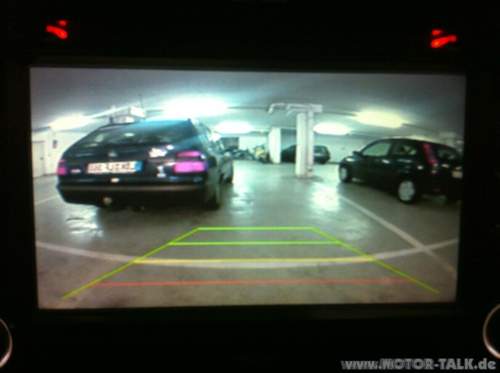

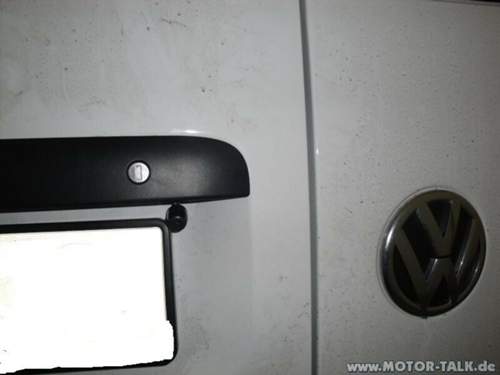

Nabend,
habe mir auch letztes Jahr die Rückfahrkamera im neuen Maxi Kastenwagen nachgerüstet.
Hier die Bilder....
Wenn du Fragen hast... dann frag einfach 🙂

@Marttok:
Was hast du für ein Radio verbaut?
[Von Motor-Talk aus dem Thema 'Caddy Kastenwagen Rückfahrkamera' überführt.]
Original geschrieben von MLingg
@Marttok:
Zenec NC 2010

Und wie hast Du die Kamera befestigt?
