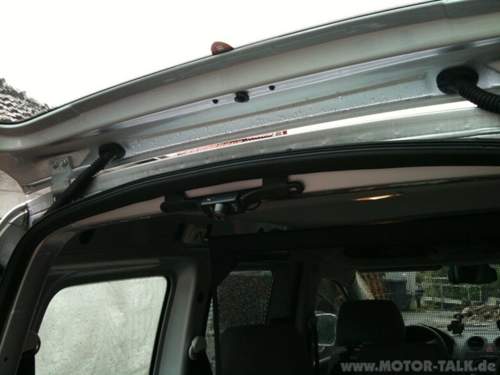

Original geschrieben von MaCaddyGyver
Original geschrieben von Busbauer
Warum baut ihr den die Cameras immer an der Heckklappe an ??
Das geht genausogut am Fahrzeug - und das Kabel hängt nicht rum und leiert aucht nicht ab.....
Du meinst innen, vor der Heckklappe? Zeig mal im Bild!
