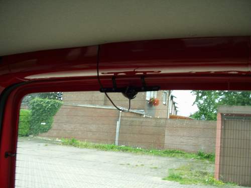

Hallo Caddyfreunde
Hier meine Rückfahkamera.
Die Kamera ist wie zu sehen ist innen am Bremslicht befestigt
und hat eine 2,4Gh übertragung.
Gruß Carl
PS:Anleitung ist von hier aus dem Forum

genauso habe ich es vor gut zwei Jahren auch schon mit dem gleichen Equipment gemacht (s. HIER) und aus meiner Sicht gibt es bis heute keine bessere Einbauposition (außer bei dunkel getönten Scheiben), da mit einem Wisch des Heckwischers wieder alles frei ist!

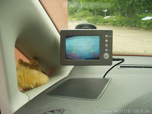

Ich will bei mir auch noch eine Rückfahrkamera nachrüsten, genau so montiert wie bei Carlanton und mollix (nur den Bildschirm lieber oberhalb des Rückspiegels).
Sind die "Ampelmarkierungen" (rot, gelb, grün) auf dem Bildschirm vorgerüstet oder stammen die von der Kamera oder gibt es noch ein System dazwischen, das die generiert?
Wo hast du dein System denn her und was hast du bezahlt?
Vielen Dank schon mal für die Antworten!

Mein Kamerasystem kaufte ich bei Rameder für ca. 100 €. Der beigefügte Saugfuß wanderte aber gleich in die Tonne, denn er war zu klein und schwach um den Bildschirm zu halten. Zum Glück hatte ich aber noch einen großen Saugfuß von meinem alten defekten Navi über.
Hallo Mad CaddyGyver
Die Markierungen kann mann abschalten am Monitor.

Warum baut ihr den die Cameras immer an der Heckklappe an ??
Das geht genausogut am Fahrzeug - und das Kabel hängt nicht rum und leiert aucht nicht ab.....

Du meinst innen, vor der Heckklappe? Zeig mal im Bild!
Hallo
Zur Info Das Kabel hat bis jetzt noch nicht gestört und durch den großen Bogen
vom Kabel leiert auch nichts aus.
Der Vorteil liegt auch darin das die Kamera ganz nah an der Heckklappe liegt
und somit keine Spiegelung vorkommt und die Sicht beeinträchtigt.
Gruß Carl

kein Problem, war auch nicht so gemeint, wollte damit nur zum Ausdruck bringen, dass ich auch nach gewisser Erfahrungszeit immer wieder dieses System genauso einbauen würde, da ich bislang noch KEINEN Nachteil daran finden konnte!
Bei mir ist das Teil allerdings immer an mit Zündung, da ich die gewisse Verzögerung des "Anspringens" beim R-Gang-Einlegen blöd finde. Bei längeren Etappen schalte ich einfach den Monitor am Monitor aus. :-)
(Die Montage der Kamera nicht an der Heckklappe war mein erster Gedanke wegen der einfacheren Verkabelung. Die dann in den Laderaum ragenden Kamera hat mich dann aber davon abgebracht.)
