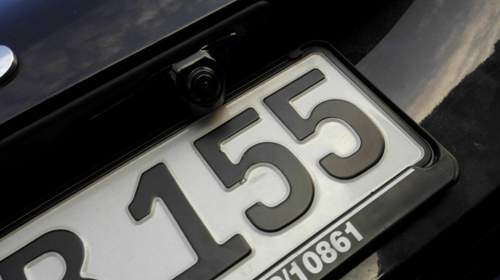

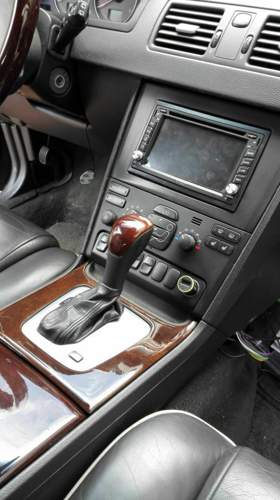

FUNKTIONIERT SUPER. ICH MUSTE NIX LÖTEN . DAS KPL KIT AUS england ist zwar teuer aber da sind jetzt stecker zum zusamnrnstecken dabei mit gummi isolierung, wo genau steht was mit was zusammengesteckt wird. Lediglich 2 kabel habe ich mit ner klemme verbunden. Kamera im kofferraum gut da müste man löten , android 4.4, usb im handschuhfach , wlan hotspot, radio mit google playstore das rockt . Kann ich nur empfehlen. Ich bin echter laie und habe es hinbekommen. Nur das aussägen damit das doppel din past , hat einwenig gedauert

Hi eichz,
sieht ja super aus 🙂
Eine Frage hätte ich....wie hast Du die Kamera eingebaut ?
Hast du das Signal von der Rückleuchte oder vom CanBus Adapter ?
Danke
