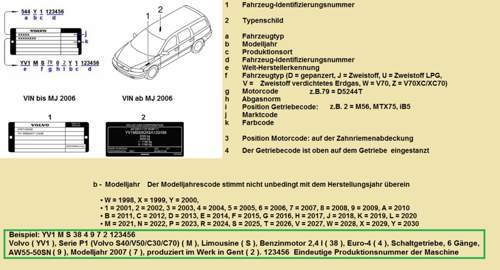

Schau mal auf die 10. Stelle deiner VIN, da steht klar das Modelljahr:
- "6" = MY2006
- "7" = MY2007.
Zähle ich vom Buchstaben "Y" an, dann lande ich an 10. Stelle auf der 7. Demnach wohl doch MY 2007 :-D

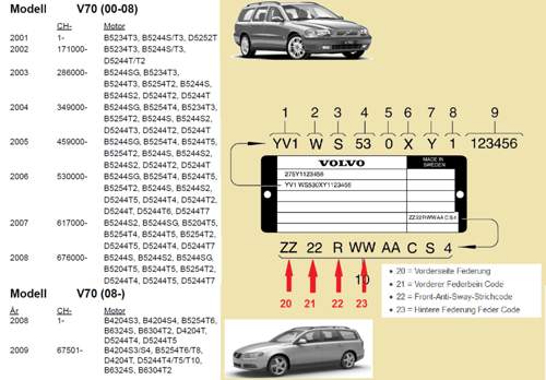

Die 10te Stelle in der VIN bei Volvo gibt nicht Eindeutig das Herstellungsjahr an,
geschweige das Modelljahr !!!
Da geht Volvo seine ganz eigenen Wege .
Wichtig sind die letzten 6 Stellen der VIN,
da nur diese in der fortlaufenden Produktion in "diesem" Jahr das Fahrzeug
Eindeutig identifizieren !
Das Wissen aber nur wenige Menschen,Grins !
beim V70 kommt das Raus,im Bild .
ein S80 oder XC90 hat mit der Liste in der Zuordnung nichts zu tun,
ein XC90 aus dem Jahr 2005
hat als fortlaufende Nummer beginnend die 173000-
mfg
Volvo-v70-vin-datenschild
Volvo-v70-modelljahr-produktschild-motoren
Bei mir beginnen die letzten 6 Stellen mit den Ziffern "66...", direkt davor steht die "72"
Dann ist alles 100%tig klar,
Du hast ein MJ 2007 mit 180.000 Km Intervall.
