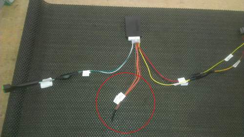

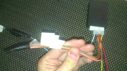

Um ein "Nachrüst-Radio" beim Xc90 einbauen zu können, braucht man ein CanBus Adapter.
Adapter
Der CanBus im Volvo XC90 ist hinter dem "CD" Display (der grüne stecker der am Display steckt - siehe Bild)
Um diesen CanBus Adapter im Fahrzeug zu intigrieren, nimmt man am besten diesen "link lead" (ansonsten müsste man die originalen Volvo Kabeln zerschneiden bzw. bearbeiten)
Den CanBus Adapter mit dem "link lead" löten (Weißes und Grünes Kabel)
Für den CanBus adapter brauchen wir noch Strom...denn holen wir uns vom ISO Stecker (Rot + Schwarz)

Also dank dem CanBus Adapter hat man ja diverse Signale zur Verfügung (siehe Bilder):
Zündung
Beschleunigung
Rückwärtsgang
Beleuchtung
Man kann natürlich das Signal für den Rückwärtsgang von diesem Adapter entnehmen (anstatt an der Rückleuchte rumpfuschen :) ).

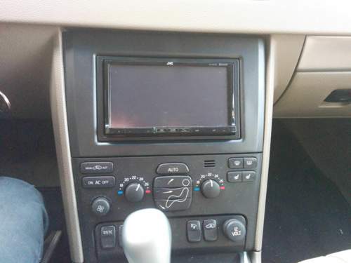

Themenstarteram 12. Oktober 2015 um 16:32
Ein kurzes Update damit dieses Thema noch am Leben bleibt :)
Im Anhang findet ihr Fotos vom Umbau (Radio + CarPC + Kamera + Subwoofer).
Video folgt gleich
Hier die Teile was ich eingebaut habe:
Radio: KW-NSX700
CarPC: CS9320
Monitor: Rhoson
Kabel vom CarPC zum Monitor: hier
Kamera: hier
Subwoofer: leider keine Ahnung :) (ist aber sehr laut :P )
Sry hab in letzter Zeit das Auto nicht gereinigt, da ich momentan viel Arbeit habe :/
Hoffe es gefällt Euch :)

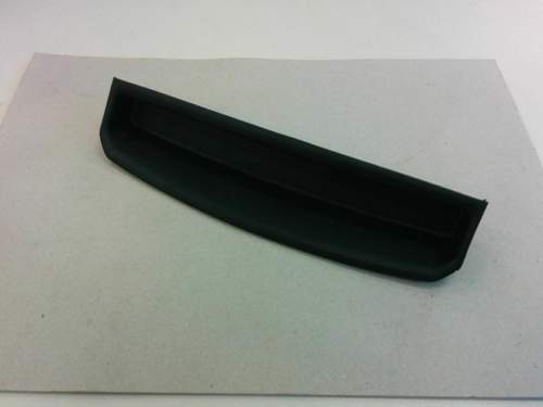

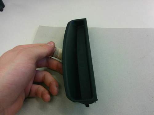

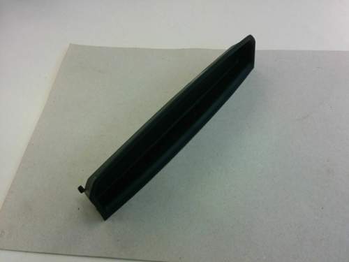

Themenstarteram 22. Oktober 2015 um 14:36
Hallo liebes Forum,
wen jemand diesen Umbau macht oder bereits gemacht hat, und das alte Radio ausgebaut hat, der kann anstatt des Telefonhörers dieses Ablagefach reinstecken.
Da ja das alte Telefon überflüssig ist.
Im Anhang Bilder vom Ablagefach.
Dieses Fach hat die Nummer 30643820
Ich habe noch ein zweites Ablagefach hier rum liegen, wenn jemand Interesse hätte soll sich bei mir melden :)
