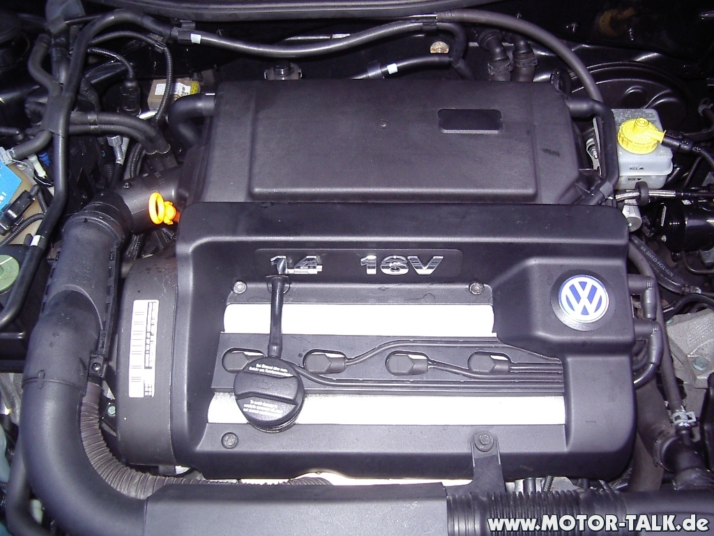

Ich habe auch grade bei meinem Lupo die Kurbelgehäusedurchlüftung nachgerüstet. Sieht bei meinem 1.4 16 V AUA Motor etwas anders aus, aber das System ist das selbe.
Jetzt stehe ich auch vor der Frage, was das Ventil soll?
Bei mir sitzt es im Schlauch der aus dem jetzt erhöhten Öleinfülldeckel kommt.
Beim Einbau hatte ich es gar nicht als Ventil erkannt, sondern für eine simple Umlenkung gehalten.
Da ich aus Zeitgründen nicht gleichzeitig einen Ölwechsel machen konnte und den Ölabscheider kurz vorher gereinigt hatte beließ ich es erstmal dabei.
Natürlich ist der Rotz dann wieder eingefroren...
Außer einem kleinen Ölverlust über den Peilstab ist aber nix passiert.
Ich hatte eigentlich gedacht, dass evtl. beim Starten auftretender Überdruck über den Schlauch auf dem Ventildeckel zur Drosselklappe entweichen kann, ohne groß Öl mitzureißen...
Äh, nö! Da haben sie ja das Ventil eingebaut...
Spricht denn was dagegen, das Ventil einfach gegen ein Stückchen Rohr zu tauschen?
Gruß Patrick!

Nein, so wie hier: http://www.motor-talk.de/.../Attachment.html?attachmentId=632372
Vom Prinzip isses aber das selbe.
