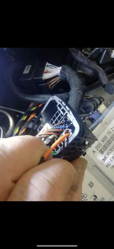

Hallo in die habe ein navifly n600 in meiner v klasse verbaut und kein ton
@Stevenkup da brauchen wir bisschen mehr informationen...über was möchtest den ton anschließen? Hast du eine dsp box? Bei ntg5, way bei der v klasse der fall sein sollte, müsstest du den aux usb adapter benutzen weil du höchstwahrscheinlich keinen aux port hast.also steckst du den usb aux adapter einen einen der oem usb ports und die andere seite also klinkenstecker musst du an den aux out am kabelbaum stecken.nachdem du das gemacht hast im ntg unter medien den usb port auswählen wo der adapter dran ist.dann sollte der sound androidseitig funktionieren.falls du ein burmester soundsystem hast müsstest du noch drauf achten dass du die lichtleiter (orange) vom originalen quadlockstecker zum neuem quadlock vom android übernimmst...
Hallo onur_selcuk,danke für deine antwort,ja es ist eine burmester verbaut,als probe eine externe minibox mal angeschlossen,das funktioniert, nur über das boxensystem kommt nicht
Hier ein paar bilder
3c212444-dad6-4643-b4c2-56819bbab44f
D5a1f163-f601-4435-beb4-8dfff9596999
2fb3de1d-f7bc-47c7-92c1-209476306ab3
Dieser orange stecker wo wird der angeschlossen,weil im instrument ( touch) ist kein stecker
Dd61a94e-c7c0-4aa9-a6f4-f85911e600a7
49886acf-78c6-40a1-920f-ce8f6eeeb861
5c76aca8-6339-45d8-ae96-116812b8552e
@onur_selcuk
@Stevenkup deine aux verbindung ist falsxh angeschlossen...melde dich mal privat bei mir bitte...ich versuche dir dann über whatsapp zu helfen...
