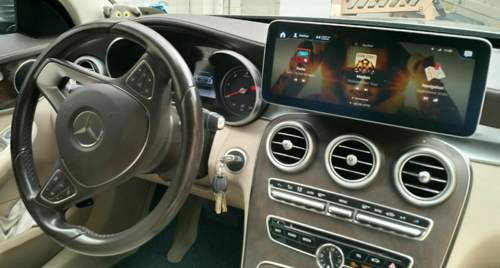

Heute mal als Info ein Abriss vom Einbau eines China RNS mit 9“ Zoll Display zur Erweiterung des Audio20 mit Multimediafähigkeiten.
Ja, ich habe es gewagt ;-)
Speziell war ich auf der Suche nach einem Gerät wo die originalen Funktionen wie FM-Tuner / USB / BT und Navi auch weiterhin funktionieren, sowie deren Anzeige im neuen Display als auch noch im KI dargestellt wird. Das war bei mir oberste Prio!
Ebenso sollte der Ton vom China-Teil (Video / Audio / BT / Navi / DNLA-Client) auch über das Werkssystem spielen!
Habe lange gesucht und bin fündig geworden. Wer nun denkt, das System ist mal schnell zwischen Frühstück und Mittag eingeworfen, der irrt gewaltig! Ich habe seit gestern Nachmittag gebastelt………
Was die Kollegen im I-Net nämlich nie zeigen, wo die beiden zusätzlichen Komponenten verbaut werden sollen.
Was hab ich überlegt, probiert verworfen, Kabelbäume aufgetrennt und geflucht! Letztendlich hat alles doch seinen Platz gefunden.
Ich wollte eigentlich alles im Handschuhfach unterbringen, einmal um an die zusätzliche Navi-Karte zum Update (jetzt noch Sygic) und an das Reset-Knöpfchen zu kommen….aber die Leitungslängen geben das nicht her.
Der Platz hinterm Audio20 war ja bei mir durch die Aufrüstung eines DSP durch das Systemkabel vom Axton-A580 eh schon eng, nun kam nochmal eine Kabelpeitsche dazu!
Das original Video-LVDS vom Display ist werksseitig verdammt kurz gehalten, dieses muss jedoch an die neue Zusatzbox, von dort geht es zum neuen Androiden-Display. Nach viel Bastelei um Umverlegen von Kabeln, konnte ich die Mediaeinheit unter dem Audio 20 verstecken.
Der kleine externe Verstärker wird in das mitgelieferte Quadlock-Kabel vom Audio20 eingeschliffen, sodass Audio über die Werksanlage mit wiedergegeben wird. Er hat nun seinen Platz seitlich hinter der Mittelkonsole gefunden und wurde Klappersicher verstaut.

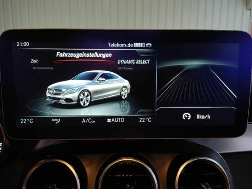

Original FM-USB-CD-BT-Navi, geht alles wie vorher, Top-> Bild wird auch vollständig auf dem neuen Display dargestellt / skaliert!
Sonst bin ich für heute erstmal beeindruckt von der Sache! Touchdisplay geht flüssig, Navi läuft, Videos, Musik…..ist auch via Drehrücksteller bedienbar.
Ein Tip‘s aufs Display und ich bin in der neuen Oberfläche, zurück geht’s am einfachsten mit Tastendruck auf die Medialeiste in der Mittelkonsole, oder Fav.-Taste und Car-Setting auswählen.

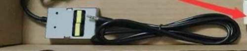

Das mit der automatischem Aux Umschaltung müsst ihr mir noch mal erklären. Wenn ich OEM Radio höre und dann DAB+ hören möchte dann startet DAB-Z aber OEM Radio bleibt an. Automatische AUX Umschaltung in den erweitertem Menü ist an und Aux 1-6 habe ich alle schon ausprobiert. Im Moment behelfe ich mich über den Umweg das ich erst auf Media vom OEM schalte.

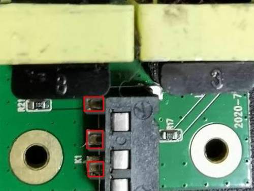

Aufschrauben (4 Schrauben) und die Buchse wieder auf die Platine löten (sind 3 Lötpunkte). Schau auf das Bild.

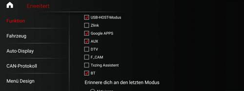

Nach der anfänglichen Begeisterung falle ich langsam in ein tiefes Loch ;-)

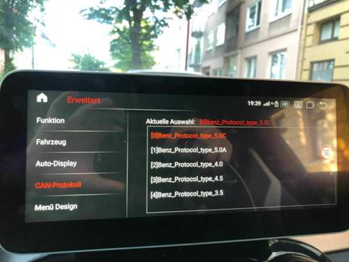

Ich habe das Carlife G3L mit 12,3 Zoll und ich bekomme es einfach nicht hin mit der automatischen AUX Umschaltung. Die Idee ist doch das ich z.B. OEM Radio höre und möchte dann z.b. Spotify hören. Das startet dann auch aber das OEM Radio bleibt an. Wenn ich manuell auf Media stelle geht es. Das ist aber noch nicht wirklich mein Hauptproblem.
Heute mal wieder die Navigation gestartet (Google Maps und Spotify lief schon) und jetzt ist es so wenn zum ersten Mal eine Navigationsansage kommt und vorbei ist, dann ist auch der Ton von Spotify oder DAB komplett weg. Kommt dann nach eine Weile wieder eine Navigationansage höre ich während der Ansage auch wieder den Ton von Spotify. Ohne Naviansage höre ich nichts mehr. Auch wenn ich Google Maps beende schaffe ich es nicht wieder Ton über das Android Display zu bekommmen. Erst Neustart hilft.
Ich weiß das es schon mal funktioniert hat aber ich bin mir nicht sicher ob ich FlowUX schon installiert hatte.
Den Discord Channel habe ich auch schon durch aber ich hoffe eher auf euer Schwarmwissen. Ich kann zwar ganz gut Englisch aber Discord ist mir zu unübersichtlich.
Wahrscheinlich nur eine Einstellungssache aber es nervt schon das manche Dinge einfach nicht selbsterklärend ist. Z.b. warum muss die Getriebeart auf manuell stehen damit die automatische Umschaltung beim einlegen des Rückwärtsgang funktioniert obwohl man Automatik hat. Das ist nur ein Beispiel.

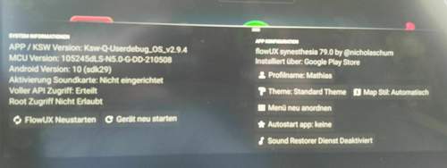

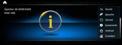

S205 MJ2016 Audio20
APP / KSW: Ksw-Q-Userdebug_OS_v2.9.4
MCU:105245dLS-N5.0-G-DD-210508
flowUX 79.0
2021-07-16-11-03
2021-07-16-11-04

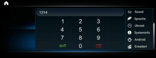

@EhNieDa wenn du flowux installiert hast musst du den sound restorer aktivieren über flowux einszellungen.und in den einstellungen vom android die aux umschaltung auf automatisch setzen....benutzt du die dsp box?
AUX steht auf automatisch und DSP Box habe ich keine. Das mit dem sound restorer werde ich dann später ausprobieren.

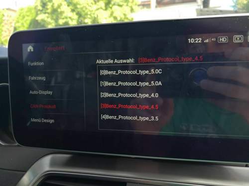

Welche Einstellung bei AUX1 und AUX2 habt ihr denn oder kann man das gar nicht beim NTG5.x pauschalisieren?
Danke für die Hilfe.
@EhNieDa entweder 0 0 oder 3 0, aber immer nachm wechseln neustarten
@onur_selcuk.
Ich fasse es nicht. Es funzt. Sound restorer = aktiv war wohl die Lösung. AUX Umschaltung geht jetzt auch ohne das ich an den Aux Einstellung was geändert hatte. Habe deine Nachricht erst gerade gelesen.
