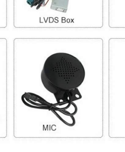

Mikro ist unsichtbar am Center-LS versteckt, funktioniert soweit, jedoch hört mein Gegenüber mich etwas Dumpf der Ton im Auto selbst ist o.k. Das war mir aber schon klar, kannte schon aus dem W211, welchen ich ja auch umgebaut hatte.

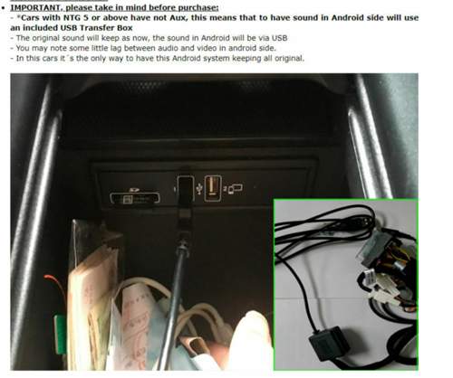

Sim karte kommt egal welche in den Stick, aber ich will den Stick in der Mittelarmlehne in die USB-Slots einstecken, kann ich dann damit hotspot fürs navi machen ? Weil ich denke der Stick hat einen besseren 4G Empfang als das navi selbst (N600)
Oder muss der Stick direkt ins navi angeschlossen werden (was nicht geht, da kein USB Anschluss)
@sami.sami solange der stick deine simkarte ließt ist es egal woher der stick sein strom bekommt.hauptsaxhe 5v

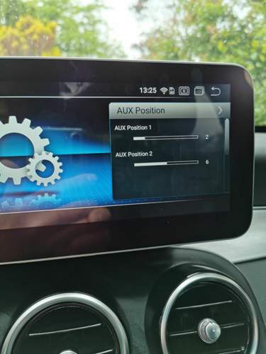

Ich habe ja auch AUX ausgewählt und es spielt auch Musik z.b. bei YouTube nur wenn ich vom werksmäßig verbauten Radio Musik höre und auf Android wechsle z.b. YouTube müsst ja eigentlich auch der Ton automatisch umschalten und genau das macht er nicht.
Vielleicht hat ja doch noch jemand ne Lösung.
Muss ich vielleicht bei der AUX Position noch was ändern damit es automatisch umschaltet bzw was habt ihr da eingestellt?

6 ist zu weit. An meinem Comand ist USB Aux an Gerät 4 (Port 1) oder Gerät 5 (Port 2). Schließe den USB Aux Adapter an Port 1 an und stelle mal auf 4, dann sollte die Umschaltung funktionieren.
Danke @dosyhosy
an Port 1 wurde mein AUX Adapter neuerdings nicht mehr erkannt, warum auch immer??
an Port 2 wurde er erkannt und nach der Empfehlung von dir die AUX Position in den Einstellungen auf 4 zu setzen funktioniert nun auch die Automatische umschaltung.
Vielen Dank nochmal für deine Hilfe.
Germ geschehen. Ich musste auch schon die USB Media Box tauschen, weil kein USB Aux mehr richtig funktionieren wollte.
