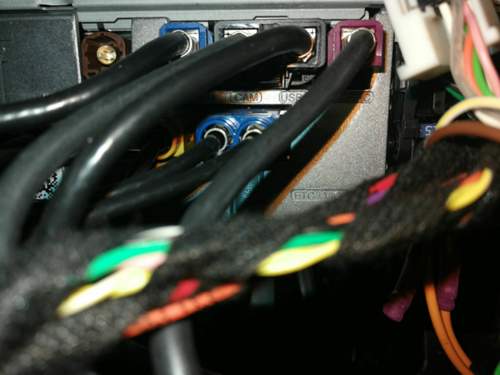

Was die Kollegen im I-Net nämlich nie zeigen, wo die beiden zusätzlichen Komponenten verbaut werden sollen.
Was hab ich überlegt, probiert verworfen, Kabelbäume aufgetrennt und geflucht! Letztendlich hat alles doch seinen Platz gefunden.

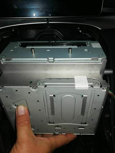

Ich wollte eigentlich alles im Handschuhfach unterbringen, einmal um an die zusätzliche Navi-Karte zum Update (jetzt noch Sygic) und an das Reset-Knöpfchen zu kommen….aber die Leitungslängen geben das nicht her.
Der Platz hinterm Audio20 war ja bei mir durch die Aufrüstung eines DSP durch das Systemkabel vom Axton-A580 eh schon eng, nun kam nochmal eine Kabelpeitsche dazu!

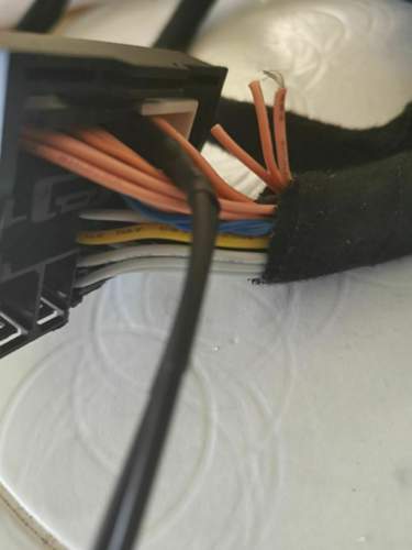

Das original Video-LVDS vom Display ist werksseitig verdammt kurz gehalten, dieses muss jedoch an die neue Zusatzbox, von dort geht es zum neuen Androiden-Display. Nach viel Bastelei um Umverlegen von Kabeln, konnte ich die Mediaeinheit unter dem Audio 20 verstecken.
Der kleine externe Verstärker wird in das mitgelieferte Quadlock-Kabel vom Audio20 eingeschliffen, sodass Audio über die Werksanlage mit wiedergegeben wird. Er hat nun seinen Platz seitlich hinter der Mittelkonsole gefunden und wurde Klappersicher verstaut.

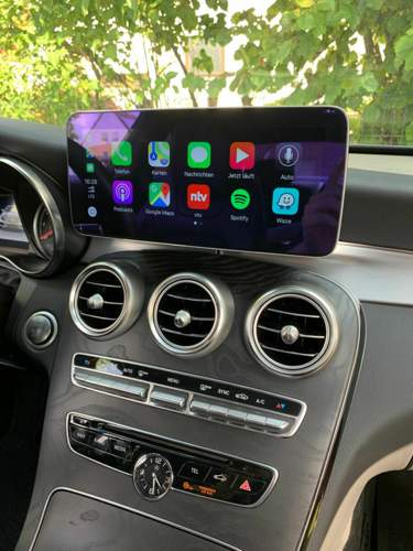

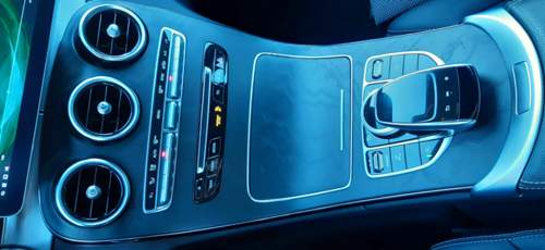

Moin
Display, Android Auto Adapter, Rückfahrkamera und Mittelkonsole eingebaut.
Alles läuft.
Heiner

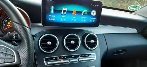

Heute auch erfolgreich umgebaut
@S4Blader schrieb am 3. Januar 2020 um 19:29:54 Uhr:

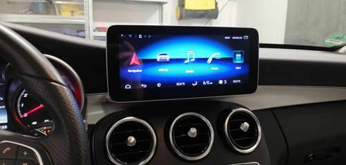

Moin zusammen,
jetzt habe ich es doch gewagt. Folgendes Teil wurde verbaut:
MEKEDE 10,25Zoll, 4GB+64GB android 9.0 Car multimedia system for Mercedes benz C Class W205 2014-2018 NTG 5.0 WiFi 4G LTE BT USB
Wahrscheinlich Baugleich mit dem Navifly.
Erster Eindruck beim auspacken: Hut ab, solide Qualität und alles was man für irgendwelche Anschlüsse gebrauchen kann dabei. Selbst ein Audio Analog auf USB Wandler. Dafür fehlt eine Einbauanleitung ;-). Was mich persönlich ärgert ist, dass das Display spiegelt. Ich hatte extra beim Händler angefragt. Der hatte geschrieben das Display ist entspiegelt (non glare).
Vor zwei Tagen dann eingebaut. Schöne Frickelei bei dem ganzen Kabelgezunsel.
Erste Inbetriebnahme: Wow, was für ein helles und klares Display! Vielleicht reich es ja dann, wenn das Dach verpackt ist. Leider kann man das Teil nur über BT oder USB mit der HU verbinden. Hatte gedacht/gehofft, das hätten die anders realisiert. Habe mich dan für BT entschieden, weil ich die Konsole für das Kabel nich wieder aufmachen wollte. Nach anfänglicher falscher Konfiguration (jedes Mal beim verbinden wurde der Mercedes Service angerufen, fragt mich nicht warum) funktioniert das wohl ganz gut. Folgende Konfiguration habe ich durchgeführt:
An der HU ist nur das Display als (BT)-Mediagerät angeschlossen. Dazu am neuen Display die BT Konfiguration auf Dual umstellen und danachdie BT-Verbindung zur HU nur für Medienübertragung konfigurieren. Das Handy dann für alle Funktionen am Display anmelden.
Der zweite negative Punkt: Der UKW-Empfang ist nicht mehr so sauber wie vorher. Liegt wohl daran, dass beim Cabrio die Antenne in der Windschutzscheibe verbaut ist.
Der Navi-Anteil ist eine Steigerung von 1000% zur grottenschlechten Navigation des Audio 20 Systems. Alleine deshalb hat sich der Umbau wohl gelohnt.
