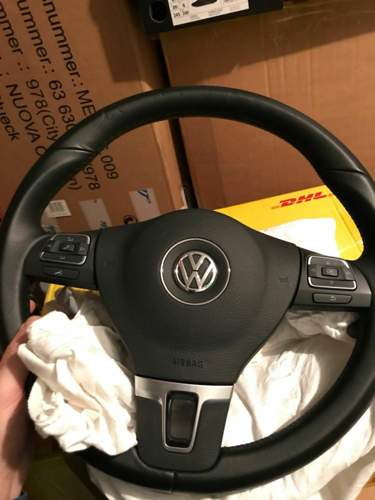

So gestern den Umbau vollzogen und gerade Codierung vollzogen aber es funktioniert nichts 🙄
Keine Hupe, kein Tempomat, keine MFL und die Tasten haben auch keinerlei Beleuchtung. Kann mir einer von euch eventuell helfen?
habe mir gestern mein Kunststoff Lenkrad gegen ein MFL Lederlenkrad tauschen lassen in einer freien Werkstatt. Das Lenksäulensteuergerät mit Endung CD wurde auch eingebaut plus Blinkerhebel mit Tempomat und wischerhebel ohne MFA Funkton.
Nach dem Einbau war natürlich ohne Codierung keinerlei Funktion gegeben beim lenkrad aber ich habe das ganze vorhin codiert bekommen per VCDS aber es tut immer noch nichts. Habe auch gar kein Licht an den Tasten des lenkrad.
Weiß einer von euch eine Lösung?
Danke und Gruß

Kein Licht dann ist der linebus nicht aktiv also entweder falsch codiert oder falsches airbagkabel oder die Schalter nicht mit den airbagkabel verbunden
[Von Motor-Talk aus dem Thema '1.4 Trendline MFL Lenkrad umgebaut keine Funktion' überführt.]
Linebus nicht aktiv? Muss man da noch etwas aktivieren nach Tausch des Steuergeräts? Airbagkabel kann nicht falsch sein da lenkrad inklusive Airbag also in eins gekauft.
Habe das lenkrad wie auf Foto zu sehen eingebaut und Lenksäulensteuergerät 1K0 953 549 CD statt dem vorherigen mit Endung CQ.

Teilenummern von allem also Kabel Airbag und Lenkrad bzw Tasten
Also das lenksäulenstg passt evtl noch die Nummer vom schleifring kann sein das der nicht passt

Ok, welcher Schleifring muss es denn sein? Wo finde ich denn nach Einbau die einzelnen Teilenummern ?
