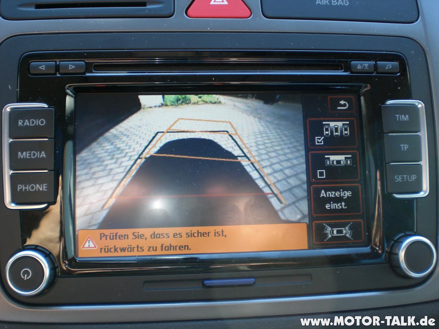

habe das RCD 510 und möchte gerne die Rückfahrkamera einbauen, muss ich dazu noch park distance einbauen oder geht es auch alleine. und wieviel kostet es?
MFG ali88
Hallo!
Hast du das RCD510 ab Werk? Zumindest letztes Jahr wurden nur in Fahrzeuge, die ab Werk mit RVC ausgerüstet waren auch RCD510 mit Videoeingang verbaut. Auf der Rückseite des Radios muss sich neben der großen Buchse für den Quad-Lock-Stecker und den Antennenanschlüssen noch eine relativ große, längliche gelbe Buchse befinden, in die der Stecker von der RVC kommt.
Falls der Eingang fehlt wirst du wohl um einen Radiotausch nicht umhin kommen. Der Rest dürfte kein Problem sein, die Kamera sollte ohne PDC funktionieren (wird im Scirocco wenn ich mich recht entsinne so angeboten) und die Nachrüstung dürfte auch keine hohe Kunst sein - die Kamera-Einheit in die Heckklappe und dann - das ist mit etwas Aufwand verbunden - die Kabel vor zum Radio ziehen.
-Johannes

Und was ist mit dem Rückwärtsgang ?
Woher merkt das Radio, dass der Rückwärtsgang eingelegt ist?
Das Signal bekommt das Radio über den CAN-BUS
Die Kamera wird ganz konventionell über den Anschluss des Rückfahrscheinwerfers ausgefahren. Das Bild am Radio wird über das Rückfahrsignal, welches über CAN kommt, umgeschaltet. Vorausgesetzt das Radio hat den Videoeingang und die richtige Software drauf.
Es gibt ein Nachrüstset von Kufatec.
http://www.kufatec.de/.../...ra---Retrofit---VW-Golf-6---complete.html
Allerdings nur für ein RNS 510. Inwiefern auch ein RCD 510 über entsprechenden RGB-Videoeingang verfügt kann ich nicht sagen, es gibt wohl zwei unterschiedliche RCD 510 Modelle, wie MrXY schon sagte. Nur ein Modell kann mit der Rückfahrkamera verbaut werden, wenngleich die Auflösung und damit das Bild auf dem RCD 510 natürlich nicht bahnbrechend ist.
http://www.motor-talk.de/.../Attachment.html?attachmentId=524072
Die Kamera selbst läuft auch ohne PDC und OPS.

Das RCD510 hat die gleiche Buchse, wenn man das passende Gerät hat - ich hatte ab Werk ein RCD510, das ich später gegen ein RNS510 getauscht habe: war einfach Plug & Play, daher sollte das Kufatec-Set passen.
Die Bildqualität geht beim RCD510 auch - es hat zwar in der Tat nur 1/4 der Auflösung des RNS510, aber bei der Darstellung der Rückfahrkamera hat mich das am wenigsten gestört, da fand ich die pixelige Radiosenderansicht störender.
