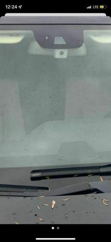

Nun, für den 213 bietet Mercedes eine eigene Kamera an.
Die von dir genannte kostet aber auch ein heidengeld, wenn ich das richtig in Erinnerung habe. Dafür echt unauffällig klein... danke.
Mehr als voll zufrieden.
4K und einfache Bedienung.
