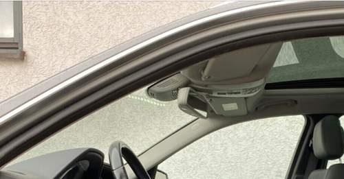

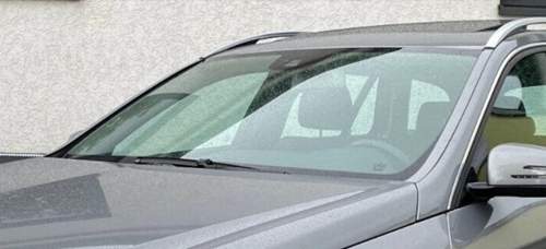

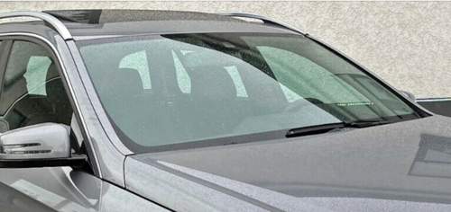

Ich habe einen E350 CDI Modelljahr 2011 mit Verkehrszeichenerkennung - aber ohne Nightvision.
Bei mir müsste es passen...
E350 CDI Modelljahr 2011 1
E350 CDI Modelljahr 2011 2
E350 CDI Modelljahr 2011 3
