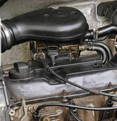

Nein, weder noch. Der Motor hat keine Direkteinspritzung und umgebaut wurde auch nichts. Ich habe mal ein Bild vom "Vergaser" hochgeladen. Wenn ich richtig liege ist das kein herkömmlicher Vergaser wie z.B. am Moped. Ich würde sagen das der in den Vergaser einspritzt. Zumindest sieht es so aus.
Screenshot-20211101-125251-gallery
Da drunter ist die Einspritzdüse 😉
Im Golf 3 gab es keine Vergaser mehr
