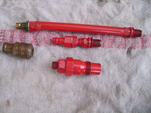

@Bitboy schrieb am 10. November 2021 um 20:01:23 Uhr:
Zündkerze-alte durchbohren und Druckluftanschluss drauf. Damit dann die Dichtigkeit der Zyl und Ventile prüfen?
Kolben auf Zünd OT. So etwas wie das hier....

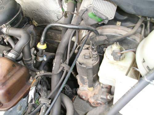

Hey Leute
Freudentanz voraus.
Es war der Unterdruckschlauch! ????
Vielen vielen Dank für Eure Mithilfe!!! ????
Gruß Marc
Dieser ? Oft drauf reingefallen, da manchmal schlecht zu sehen.
