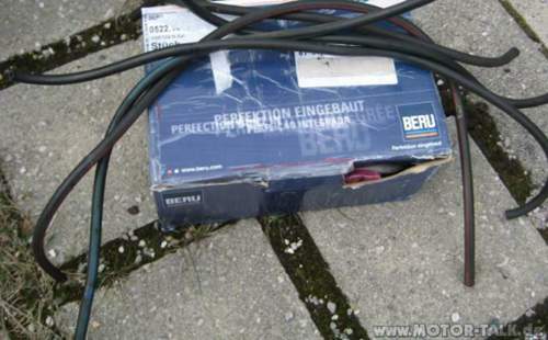

wir haben 2 sehr poröse schläuche entdeckt, die allein beim abtasten auseinander gefallen sind ...beim genauem betrachten haben wir feststellen müssen das die undicht waren/sind. leider kann ich nicht sagen wie diese schläuche heißen....... habe bereits gegoogelt und ich glaube, dass die unterdruckschläuche heißen???? {--???

es sind 3 recht kleine von durchmesser gesehene schläuche und nicht ein großer...hmm...( mit einem strohalm vergleichbar)
und 1 war erst garnicht dran( in der mitte durch oO) und die anderen beide waren porös und undicht.

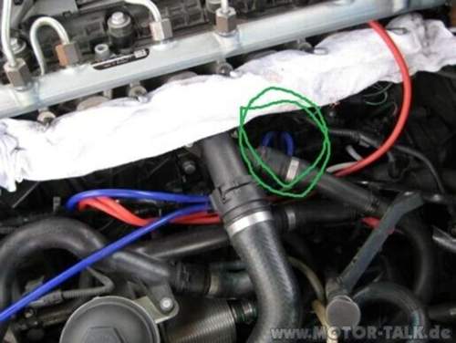

morgen werde ich die schläuche versuchen zu wechseln, problem dabei ist nur..wir kommen nur an 2 schläuche, der andere kann nicht mal von kinderhänden erreicht werden -.- ....
also die schwarzen sind die, die porös und undicht waren/sind und auf dem anderen bild sieht man wo sie entlang gehen(in rot und blau). ..
die frage jetzt an dich, da wo es grün mackiert ist, da komme ich nicht ran... hast du da ein tipp?

Hallo!
Um an diesen Schlauch zu gelangen musst du höchstwahrscheinlich die Ansaugbrücke abnehmen 🙂
