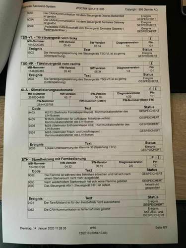

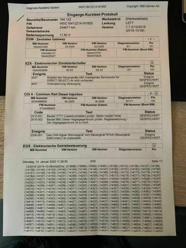

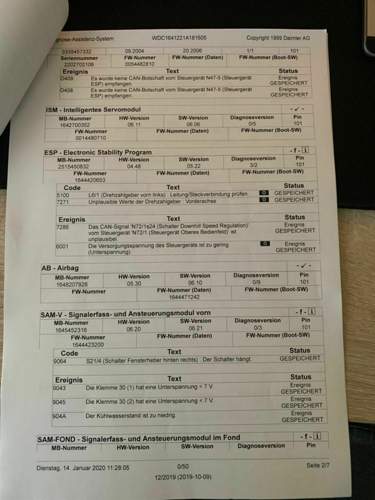

Sorry ich meinte natürlich die Glühkerzen, Es war halt dieses standardmäßige nicht anspringen, habe den Wagen angelassen und er hat dann halt paarmal gestotter/geruckelt und ging dann aus. Habe das mehrmals versucht, auch mehrmals vorgeglüht, hat aber nichts gebracht.
Die Spannung hatte der ADAC am nächsten Tag gemessen mit einem Voltmeter.
Werde dann erstmal Fehlerspeicher auslesen

Das mi dem Gas annehmen sollte ein Fehler. P0244 sein evtl. auch ein Defekter DPF
Aber ohne auslesen wird es schwierig und man kann nur vermuten

10,5V hört sich für mich verdächtig nach Zellenschluss in der Batterie an. Nur weil die Batterie 2,5 Jahre alt ist, kann man nicht automatisch davon ausgehen dass sie gut ist.
Beim Leistungsprobleme ist eine Fehlerspeicherabfrage unausweichlich.
