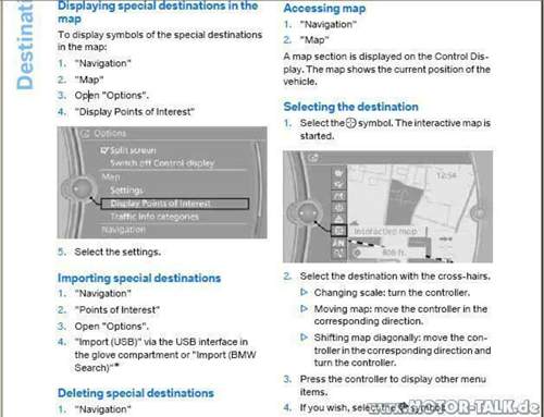

Ich muss dieser Tage meinen dritten 535dt ordern.
Bei Probefahrten war ich von der Rechnergeschwindigkeit im Vergleich zum E61 angenehm überascht.
Ich suche aber nach einer Möglichkeit eigene Poi´s ins Navi zu integrieren.
Gibt es da Möglichkeiten? Hat jemand Erfahrung damit?
Ich möchte mit ungern in einem 95k-€ Auto einen TomTom reinkleben.

Hochinteressante Problematik. Bisher erfolgte das Einspielen eigener POI ja über eine Modifizierung der DVD-Daten (Generierung der Koordinaten-Dateien und Einbindung ins Menü von Hand oder mittels Software-Utility).
Neuerdings ist das Update der Navi-Daten ja an den Händler gekoppelt. Die grundsätzliche Möglichkeit zur Modifikation hängt also davon ab, ob man den Updatedatenträger überhaupt in die Hand bekommt und ob dieser überhaupt modifizierbar ist (Checksumme). Da auch ein Freischaltschlüssel nötig ist, stellt sich zudem die Frage, ob dieser auch mit einem modifizierten Update funktioniert. Grundsätzlich scheint es aber möglich zu sein, das Update selbst durchzuführen, wenn man vom Händler dafür einen Updatecode bekommt (Fahrgestellnr. wird benötigt).
www.bmwtis.com/tsb/bulletins/bulletin_graphic_temp/B090409g.htm
www.bmwtis.com/tsb/attachments/B090409Attachment.pdf
www.bmwtis.com/tsb/attachments/B090409SWT_Info.pdf
Ansonsten bliebe wohl nur die Modifikation auf der im Fahrzeug eingebauten HD selbst. Es handelt sich wohl um eine automotive-grade 80GB HDD von Toshiba mit QNX-Datenformat, die im CIC eingebaut sein soll. Ob man da so leicht herankommt? Jedesmal ausbauen, um POIs zu aktualisieren? Verschlüsselt oder nicht?
http://sdd.toshiba.com/main.aspx?...
Fragen über Fragen...

Sprich man kann also POIs per USB-Stick importieren. Im Prinzip müsste man doch dann nur eine Software schreiben, die die aktuellen POIs ins BMW Format überträgt. Oder sehe ich das falsch? Wenn jemand die 2 Formate hat stehe ich gern als Programmierer bereit ;)
Es scheint, als ob die Software des CIC das wohl könnte. Ich habe aber bisher von niemandem gehört, dass der Menüpunkt zum Importieren auch da / aktiv ist .
Evtl. hilft das angehängte PDF dem einen oder anderen weiter.

Danke !!!!!
Für alle die noch nicht reingeschaut haben:
- Reset Funktion (nicht mehr der "Klammergriff)
und
- das berühmte Geheimmenü
wird beschrieben.

vor kurzem ist doch hier im Forum was zum Thema "Programmieren / Coden leichtgemacht" (oder so ähnlich) aufgetaucht... dort ist beschrieben, wie man (mit der richtigen Software von BMW und einem OBD-Ethernetkabel) so diverse Konfigurationseinstellungen vornehmen kann, die für den Otto-Normal-User nicht zugänglich sind. Ich meine, in der Liste der Parameter, die so im Internet kursiert, hätte ich auch was von POI-Import gelesen. Wenn das stimmt, kann man damit evtl. den POI aktivieren, sodaß man oben genannten Menüpunkt dann hat. Und dann sollte der Import locker vom USB-Stick klappen...
Na? Jemand mal Zeit und Lust, das auszuprobieren? Würde mich auch interessieren :-)
Da wäre ich auch interessiert und dies würde mich dann defintiv überzeugen auch so ein Kabel zu basteln.
Da kann ich selber mitreden. Mit Coding Start/Stop Automatik abschalten, Blinker in HUD anzeigen etc. alles kein Problem und in 2 Minuten gemacht. Aber POIs reinpflanzen geht nicht, auch die Profis beim Coding haben das bis jetzt noch nicht hingekriegt.

Ich wiederhole mich hiermal:
Im CheatSheet 3.0 aus dem Bimmerfest-Forum finden sich die Funktionen:
NAVI_DEST_EXPORT
NAVI_DEST_IMPORT
NAVI_MYPOI_EXPORT
NAVI_MYPOI_IMPORT
Vielleicht versuchts mal jemand und berichtet dann...
