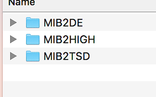

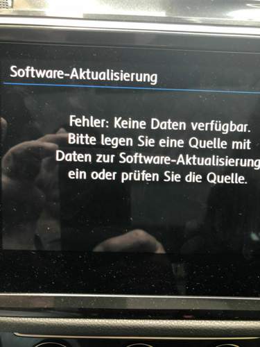

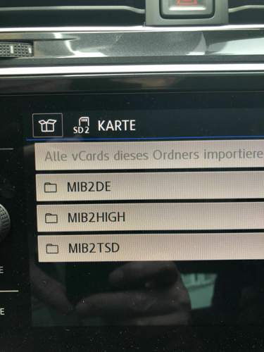

Hallo Mike , habe es auf der Sd Karte kopiert, leider kann die Daten nicht lesen.
Die Ordner kann ich unter Ziele importieren sehen.
Aber in Sonderziehungsrechts aktualisieren kann er sie nicht lesen.
Kannst mir noch weiter helfen?
Siehe Bilder
41196681-fdf3-4208-a21a-783064c6f6b9
2d65aa4c-216d-4456-81fd-5b2720f4b310

Hallo Michael,
dein Weg funktioniert sicherlich, allerdings ist es entscheidend, für welche Geräte (Media oder Pro) dein Download eingesetzt wird! Anhand der Ordnerstruktur besitzt du sicherlich ein Discover Media und @w2111 hat das Discover Pro. Bei letzterem darf nur der INHALT des Unterordners "MIB2HIGH" auf der SD-Karte oder dem USB-Stick sein, ansonsten erkennt das Pro zwar das Update, kann aber nicht darauf zugreifen.

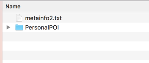

Hallo nochmals ich selber habe ein Discover Media und KEIN pro.
vom Mike habe ich folgende Ordner Struktur bekommen. siehe Bild1 und habe sie in die Ordner siehe Bild2 geschoben.
War das so nicht richtig ?

Du meinst diese Struktur? Damit funktioniert mein DM immer.
Bildschirmfoto-2018-05-25-um-10-49-02-kopie
ja, genau.
