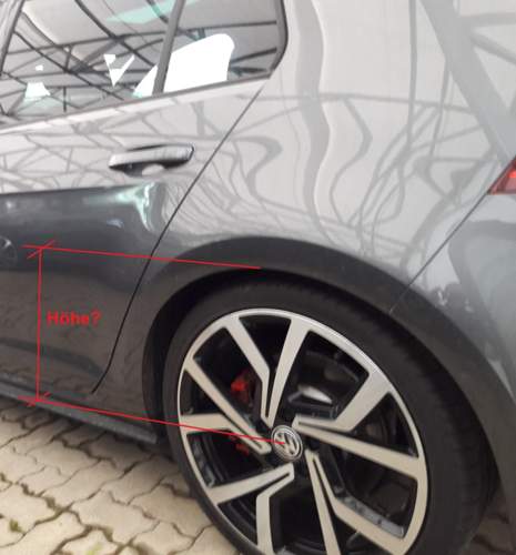

Hallo. Ich bin neu hier. Ich hoffe auf Eure Hilfe.
Habe die ProKiT von Eibach drin. Er ist aber trotz der unterschiedlichen mm Angaben hinten iwie tiefer. Ich habe mal an der Vorderachse die Federn angeschaut und auf dem Federnteller liegt noch so eine Schaummatte unter der Feder. Kann es daran liegen?
1.4, 140 PS, Highline

Also ich habe das ProKit auch seit gestern drin. Ich muss sagen das ich sehr überrascht darüber war das er so tief kam.
Da ich mir etwas unsicher war ob er tief genug kommen würde habe ich mir viele Bilder hier von Forenmitgliedern ansehen können. Aber bei mir ist er viel tiefer gekommen. Komischerweise :/

Achslast passt. Haben die beim 🙂 vor dem Einbau nochmal überprüft.
Sind jetzt gemessen an der VA 330mm und HA 340mm.
ProKit=schwarz, Sportline=rot
Beim Touran hatte ich mit dem ProKit auch einen Hängearsch. Nach dem Verbau der Sportline war alles gut. Habe deshalb beim Variant direkt die Sportline genommen. Schöne leichte Keilform und man kann auch mal ein paar Säcke Rindenmulch in dem Kofferraum packen ohne dass er hinten hängt. 😉

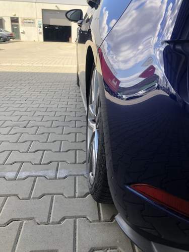

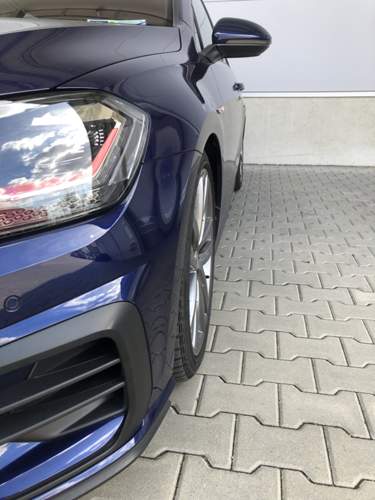

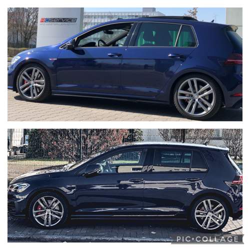

komplett vergessen hier meine vorher nachher Bilder zu posten. Das Pro Kit ist seit ca 1 Monat verbaut. Bin sehr zufrieden mit. Fahre derzeit 225/40/18 Pilot Sport 4 und Motec Ultralight in 8x18ET45 Felgen. In Sachen Komfort einfach Klasse!! Dazu gab es noch Pro Spacer auf der HA 16mm auf der VA 10mm
Vorher/nachher
HA stock
VA Stock
+3

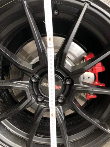

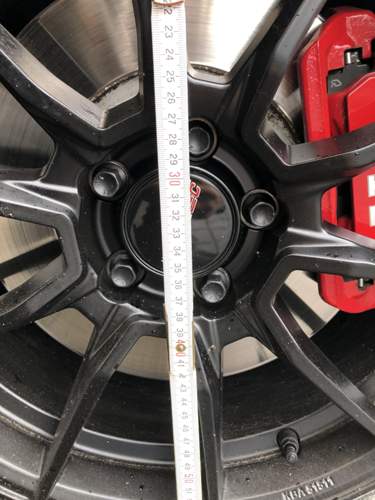

@Ironengin
Danke für die Bilder.
Kannst du mir bitte noch die Maße vorne und hinten lt. Bild schreiben?
Hoehe-messen

Sieht nach VA 326mm und HA 320mm aus aber seht selbst.
Also leichte Keilform welches meiner Meinung nach kaum auffällt und zu verkraften ist. Ich bin mit dem Kit enorm tief gekommen, einige berichten bis zu 1cm höher auf der HA
Ha
Va
@Ironengin
so wie ich das sehe hast du hinten die 320 mm und vorne 326 mm also hinten "tiefer" wie vorne, würde sich auch mit deinem Foto decken.
Dann ist dein Wagen mit dem Eibach Pro-Kit hinten um ca. 45 mm runter gegangen? Das ist schon viel, lt. Beschreibung von EB 25 / 30 mm.
