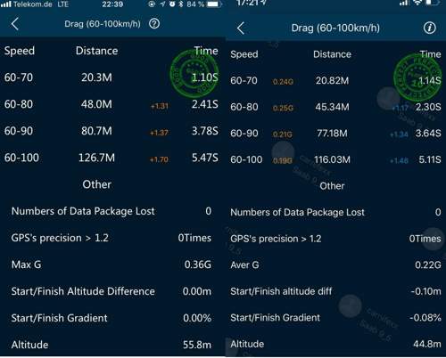

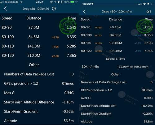

Quizfrage.
Phase1
Volle Leistung unter 2000u/min
Zwischen 2000-3000u/min etwas Mau.
Ab 3000u/min ziemlich direkt wieder richtig Leistung. Ob es dann die 190PS sind, keine Ahnung.
Woran könnte es liegen?
Wir ist da erstmal ziemlich viel eingefallen.
95% davon hab ich aber direkt wieder ausgeschlossen durch den Fakt, dass er bis 2000u/min super geht.
Hab heute wieder Zeiten gemessen mit GPS-Box.
Alles was im Bereich 2000-3000u/min spielt bin ich so schnell wie mit Serienleistung oder gar minimal langsamer.
Ab 3000u/min aber spürbar schneller und unter 2000u/min geht er auch deutlich besser als Serie.
EPW schon unnötigerweise erneuert.
AGR wurde ausgeschlossen. Am DPF kann es nicht liegen meiner Meinung nach weil das dann eher den oberen Drehzahlbereich betreffen sollte.
Wen es interessiert.
Im Anhang 60-100 3.Gang und 80-120 4.Gang
Jeweils links Stock und rechts Phase 1
GPS-Signal war heute nicht so toll. Aber jeweils 3 Messungen gemacht, Ergebnisse konsistent.
60-100-stock-p1
80-120-stock-p1

Drallklappen würde ich tippen.
@Roadrunner 16V schrieb am 27. Oktober 2019 um 15:53:50 Uhr:
Wenn der Stellmotor spinnen würde müsste doch ein Fehler geworfen werden?
Fehlerspeicher ist leer.
Rein mechanisch sind die selbstverständlich in Ordnung, etwas gegenteiliges hätte ich schon erwähnt.
Ich vermute, dass es irgendwo in Richtung Ladedruckregelung geht.
Allerdings hab ich keinen konkreten Anlass für die Vermutung.
Es wundert mich halt, dass der Fehlerspeicher leer ist weil die Leistungsabweichung schon enorm groß ist, aber ja nur einen bestimmten Drehzahlbereich betrifft.
