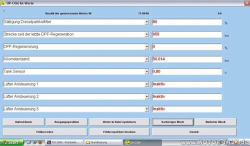

Hab gleich mal die 190PS NOAGR aufgespielt, bin begeistert. Das teillastruckeln ist weg, einwandfreier Durchzug ohne "Luftholer/Gedenksekunden". Und jetzt kommt auch im 6. Gang noch etwas, ohne runterschalten zu müssen.
So jetzt bin ich mal gespannt auf die nächsten 1000km, wie sich das mit DPF Reinigung und so verhält.

Da brauchst du dir nicht groß sorgen machen, ich führe für mich ein Statistik über die DPF Reinigung und es klappt hervorragend.
Ich lese das immer mit dem OP Com aus, du hast ja auch eins womit du das kontrollieren kannst.
Die Reinigung wird bei mir meistens nach ca.1000Km durchgeführt, bzw. bei 85% DPF Beladung!
Es waren auch mal 1300Km bis zur nächsten DPF Reinigung, je nach Fahrweise eben.
Gruß Jan
