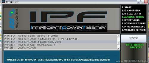

Fahre jetzt die Phase 1 mit rund 200 PS und deaktiviertem AGR.
Foto1
Foto2
Folgende Datenstände habe ich zur Verfügung (so weit ich das noch im Kopf habe):
ORIGINAL 150PS
PHASE-1 190PS 400NM AGR
PHASE-1 200PS 450NM AGR
PHASE-1 190PS 400NM TUEV/MOT
PHASE-1 200PS 450NM TUEV/MOT

Den Datenstand habe ich ja schon öfter gepostet, aber hier noch mal für dich!
Alle Datenstände in rot sind Standartdatenstände, die jedem zur Verfügung stehen wenn man sich ein IPF kauft! Natürlich sind die Files z.B. 160PS-190PS auf Sport nur für Fahrzeuge die auch das IDS+ Fahrwerk mit der Sportaste haben.
Die anderen Files habe ich mir auf Wunsch erstellen lassen...
150PS original all Updates 10.12.2009
180PS TüvMOT
180PS noAGR
180PSnoTüvMOT +15%normal Gaspedal-Kennfeld
180PSnoAGR +15%normal Gaspedal-Kennfeld
180PSnoTüvMOT +8%normal Gaspedal-Kennfeld
180PSnoAGR +8%normal Gaspedal-Kennfeld
190PS TüvMOT
190PS noAGR
200PS TüvMOT
200PS noAGR
160PS-190PS auf Sport TüvMOT
160PS-190PS auf Sport noAGR
160PS-200PS auf Sport TüvMOT
160PS-200PS auf Sport noAGR
Gruß Jan

@DirkAn1
Wann hattest du dir die 190PS NoAGR eigentlich aufgespielt?
Mir fällt nämlich gerade ein, dass dieses File sonst 190PS NoAGR im IPF Operator benannt wurde!
Im Februar diesen Jahres gab es ein Update genau zu diesem File, welches seit dem 190PS NoAGR Update 14.02.2010 benannt ist.
Zu dem Update habe ich EDS dann mal angeschrieben, mit der Frage was verbessert wurde.
Die Antwort:
Nur ein paar Fahrbarkeitsverbesserungen im Pedalbereich wodurch sich die Leistung noch besser steuern lässt!
Mir kommt es halt nur ein bisschen spanisch vor, wieso hat man nur die 190PS NoAGR Variante upgedatet?!
Waren dort vielleicht irgend ein Wert/Kennlinie nicht optimal programmiert?!
