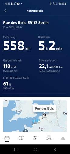

Ich fahre sehr häufig auf französischen AB, die 1. sehr leer sind, 2. fast keine Baustellen haben und 3. auf 130 beschränkt sind. Da kann ich regelmäßig 300km Teilstücke mit bis zu Ø 120 km/h (Tempomat 135 km/h) fahren. Da liege ich je nach Wetter, Wind und Temperatur zwischen 20 bis 23 kWh/100km. Das sind m.E. Werte, die eine realistische AB-Reichweite ergeben. Klar, im dichten Verkehr, Baustellen, Schleichfahrt, usw. kann man Extremverbräuche erreichen. Realistisch ist aber anders
Exemplarisch habe ich mal einen Screenshot gemacht.
Frz. Autobahn

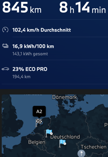

102er Schnitt trotz vieler Baustellen auf der A3 (Würzburg, ich denke an dich), viel Verkehr um Frankfurt, Stau im Ruhrgebiet und 100 Beschränkung in NL finde ich gut.
1000016835
