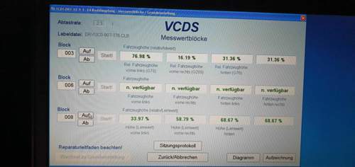

Hab schon eine weile ein KW DCC Plug and Play verbaut und mich damals schon mit der Grundeinstellung des Fahrwerks rumgeschlagen aber bin nicht dazu gekommen. Jetzt wollt ich es nochmal Versuchen komme aber nicht weiter und finde sonst auch keine Infos.

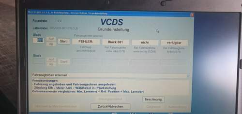

Habe VCDS gehe dort auf Raddämpfung und in die Grundeinstellung da wähle ich im Pulldown Menü aus Fahrzeughöhe anlernen dann kommt sofort Fehler block 1 nicht verfügbar.
Das Problem konnte ich lösen indem ich den Zugriffscode eingegeben hab. Dann hat es mir in dem Grundeinstellungsfenster Voraussetzungen angezeigt welche ich auch so befolgt habe. Und oben unter VCDS bei Grundeinstellung kommt auch dieser EIN/AUS/Weiter Button. Da hab ich gedacht jetzt funktioniert es aber ich wenn ich es anklick kommt wieder Fehler Block1 nicht verfügbar.
Hoffe das mir jmd helfen kann.
danke

hast du das damals alles hinbekommen?
Ich hab meine Dämpfer hinten getauscht und jetzt den Eindruck, dass das Fahrwerk sich nicht mehr so hart einstellen lässt über "Sport".
Hast du das Fahrwerk "reseten" können und hat sich etwas verändert?
