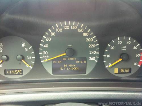

Ich denke da stimmt was nicht, der Verbrauch ist viel zu hoch. Es sei denn, du fährst immer nur 3 km am Stück und der Motor kühlt völlig aus. Ich hab einen 230k Vormopf und der verbraucht im Schnitt 11l mit einem hohen Anteil Stadt. Wenn der Motor warm gefahren ist und man ideale bedingungen hat braucht meiner auf der Landstrasse bei ca. 90 weit weniger, schätze so 7 liter. siehe Anhang. Als ich meine Diva gekauft habe, hab ich mal mit Benzinzusätzen gespielt, zum Beispiel so ein LM Einspritzdüsen_Reiniger. Kann aber wirklich nicht sagen, ob es was gebracht hat.
Untersuchenswert ist auf jeden Fall der ganze Ansaugtrakt auf Falschluft. LMM würde ich auf Originalität prüfen, möglicherweise ist auch der Kat verstopft, ich denke, bei dem Verbrauch verbrennt er nicht richtig. Eine kompetente Werkstatt könnte man natürlich auch beauftragen. Mich würde es interessieren wie sich das weiterentwickelt.
