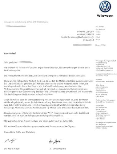

Hier die Antwort von VW auf meine Anfrage den Eco Freilauf betreffend !!
Eco-freilauf
Ich fall grad lachend vom Stuhl, was für einen Mist schreiben die denn da? Der abgeschaltete Motor läuft im Leerlauf und verbraucht doch keinen Sprit? Was denn nun?
Übrigens ist segeln mit Motors aus tatsächlich erst so wirklch sinnbringend. Auch ist es wohl so, dass anlassen nach segeln geht nicht über den Anlasser, sondern über das Schleppmoment des einkuppelns.
Schade nur, das System funktioniert nur mit DSG, gleicht aber gerade mal den Verbrauchsnachteil vom DSG aus.
