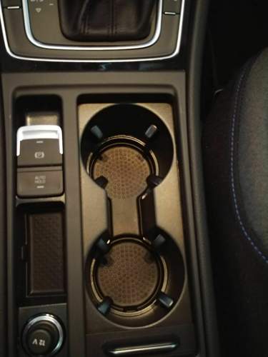

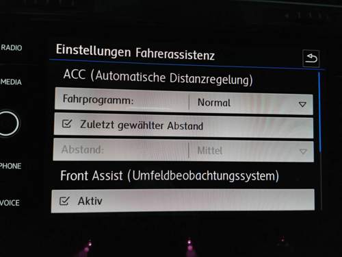

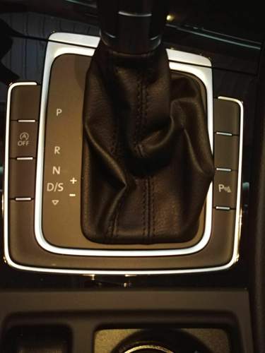

Ich habe keine "Mode" - Taste in Fahrzeug gefunden !!
Habe mal 4 Bilder mit angehängt.
Die Bilder 3 und 4 beziehen sich wohl n i c h t auf die Fahrprofile ?!
Mit freundlichen Grüßen.
p.s.
Ich denke nun das mein Golf 7 keine Fahrprofilauswahl hat, und ich mal zu freundlichen gehe um zu erfragen ob ich das nachträglich einbauen lassen kann !! Sollte so um die 100€ kosten p l u s Einbau !!
