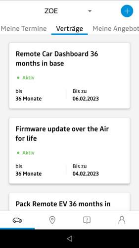

Die online Services müssen aktiviert werden. Solange das nicht passiert ist, geht gar nichts. Das kann man selbst machen und das dauert ein paar Tage. Dann kann man die Handyapp mit der ZOE koppeln, und dann kann man auch die Restladung abrufen, sowie die Standheizung oder Standklima starten. Im Zweifel, sollte das der Verkäufer bei Renault machen.
Danke für deine Info MaS4.

du musst dir ein account erstellen und dann entsprechend den Dienst im Zoe aktivieren..siehe Video https://www.youtube.com/watch?v=TQ0KNCbD6GE
Das Problem ist nicht, dass ich keinen Account erstellt bekomme bzw. das Fzg. nicht angemeldet ist. Es liegt eher daran, dass die Funktion um die Energie-Info in Deutschland, lt. Renault Service Hotline momentan nicht existiert. Es wurde wohl bereits in Frankreich nachgefragt ob und wann diese Funktion den Deutschen Nutzern zur Verfügung steht (lt. Renault Hotline).

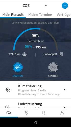

Ja die Info hab ich heute auch bekommen. Für ein E Auto ist es wichtig den Ladezustand aus der Ferne abrufen zu können. Hoffe das geht bald
@Glyzard schrieb am 5. August 2020 um 14:14:29 Uhr:
Das geht doch.
MyRenault-App.
MyRenault App
Ja? Warum? Mein Ioniq kann das nicht, wofür ist das wichtig?
Angenehm zu wissen, wann das Auto vollgeladen ist, ohne dass man daneben stehen muss.
Dafür brauchen wir das.
