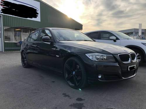

So hässlich finde ich meinen aber auch nicht...

@Metroflex schrieb am 12. Februar 2021 um 09:00:52 Uhr:
Nein quatsch, aber E46 (Ich rede jetzt hier von Limo und Kombi) sieht einfach sportlicher aus.
Gibt ohne Frage auch E90 oder E91 welche ich mir holen würde 😛 (schöner E90 übrigens)
