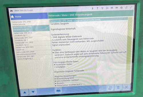

ich habe folgendes Problem bei meinem BMW e92 330i (210.000km).
Bei einer höheren Belastung (ca. 3-4 Gang < 3.500 Umdrehung) fängt der Motor an zu ruckeln und läuft gefühlt auf 3 Zylinder -- Motorleuchte leuchtet auf.
Sobald ich stehen bleibe und den Motor "Neustarte" (Motor an - aus mache) läuft der Motor wieder auf allen 6 Zylindern und die Motorleuchte geht wieder aus.
Was ich beobachten konnte:
- 60 km/h konstantes Fahren geht einigermaßen ohne Problemen
- <120 km/h *FEHLERMELDUNG
- Ruckartiges Beschleunigen *FEHLERMELDUNG
- (Gefühl): Motor "verschluckt sich / bekommt schwer Luft" - Nimmt manchmal schwer Gas auf
- (Gefühl): Weniger Benzin = läuft. Motor besser, als wie wenn Tank halb voll ist
Ich habe vor ein paar Tagen die große Disa gewechselt, weil beim Fehlerspeicher 2AAB aufgetreten ist. Es ist etwas besser geworden, aber großartig hat sich nichts verbessert.
Bin aktuell etwas Planlos. Wo könnte das Problem liegen? ?
- Falschluft, Kurbelgehäuse oder doch die Injektoren?
Im Anhang die zwei Diagnosen
Danke im Voraus!!!
2AAB wurde behoben
Aktuelle Fehler
19 Antworten
Hast du auch mal die Drücke der Hochdruckpumpe gecheckt? Vielleicht kann die nicht mehr genug liefern für die hohen Lasten?
Sind das noch die ersten zündspulen? Falls du den noch länger fahren willst, würden die sowieso dran kommen (sollten eigentlich schon gekommen sein)
Kostenfaktor 25-30€ pro Einheit. Wechsel ist Plug and Play.
Ja, ich habe deinen Fehlerspeicher gelesen. Und nein, ich kenne die ganze Vorgeschichte deines Fahrzeuges nicht.
Kleine Anmerkung, die Zündkerzen auch gleich mit wechseln, geht mit den Zündspulen in einem Aufwasch
Die wurden wohl vor einem Jahr gewechselt (laut seinem anderen Thread)
Dann würd ich Mal behaupten, das er irgendwo Falschluft zieht. Lief der motor denn vor dem Wechsel der Disa normal?
Erscheint der/ die Fehler auch bei Gasstößen im Leerlauf?

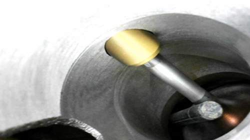

Dieses ruckeln ist plötzlich auf der Autobahn passiert und dadurch bin ich auch auf die Disa Aufmerksam geworden (Disaklappe war komplett zerlegt)

Du sagst die ganze Disa hätte sich zerlegt? Hast du alles rausbekommen, oder ist vielleicht sowas hier passiert?
https://www.e90post.com/forums/showthread.php?t=1834872
Habe ein Bild angehängt für die, die den Link nicht öffnen wollen.
