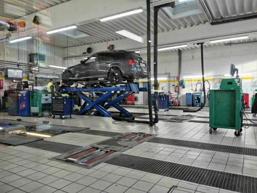

Wollte heute Spur einstellen weil er leicht nach rechts zieht und siehe da. Das radlager hinten rechts hat sehr großes Spiel und muss getauscht werden.
Sollten die querlenker und radnabe auch gleich mitgetauscht werden?
Das radlager ist ja separat und nicht als Einheit mit der radnabe oder?
Wenn es Dich finanziell nicht groß belastet, dann wechsel die Teile. Bei der Laufleistung werden sich die Teile sowieso irgendwann melden! Habe auch einen E91 335d mit 228tkm. Habe nun auch meinem Wagen ein neues Fahrwerk (ST XTA) inclusive sämtlicher Anbauteile gegönnt.Der fährt sich jetzt fast wie neu.
Solange man Sturz und Spur noch einstellen kann würde ich an den hinteren Querlenkern nichts machen. Vorne gehen gerne die Lager der grossen Querlenker kaputt.
Radlager ging bei unserem auch eines kaputt bei 320tkm.
Getriebe Ölwechsel würde ich dir empfehlen und dabei gleich die Dichthülse der Mechatronik ersetzen.
