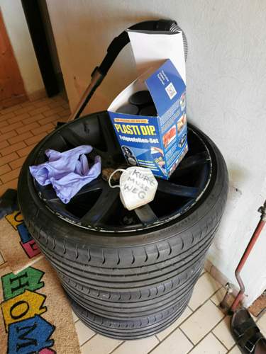

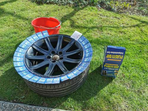

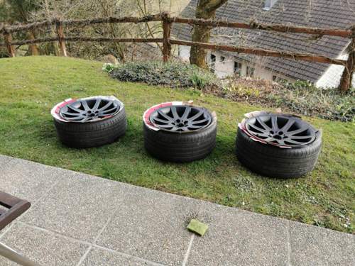

Hab bei dem schönen Tag heute gleich die Styling 95 neu lackiert.
By the way, da ist die Maske sinnvoll

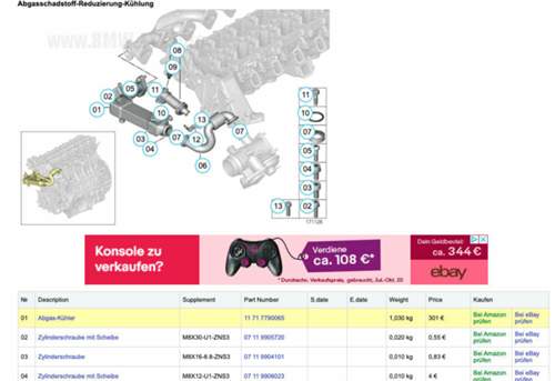

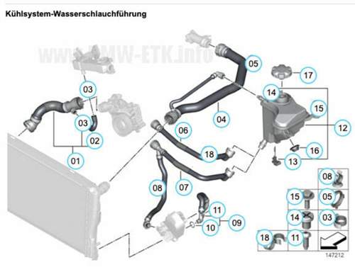

kann mir jemand bitte die OEM Nummer vom AGR Kühler für den 335d Bj.04/2008 sagen?
Auf der Seite finde ich leider die Nummer nicht:
http://www.bmw-etk.info/.../17_0314
Bildschirmfoto-2021-03-20-um-21-26
habs schon gefunden. die Seite ist wirklich top.
Bildschirmfoto-2021-03-20-um-21-47
