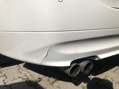

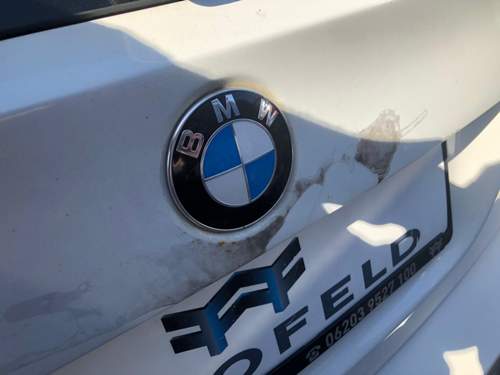

Ich habe mal beim Verkäufer angefragt und herausfinden können, dass an der Kofferraumklappe der Klarlack ab ist und punktuell auch etwas Rost. An der Heckstoßstange ist an einer Stelle der Lack etwas abgeplatzt, daher dort die Verfärbung auf dem Foto. Infos zur Reparaturhistorie haben sie leider nicht. Da ich dann vermutlich erst einmal Geld in die Hand nehmen müsste, um diese Schäden zu reparieren, finde ich das Angebot eigentlich schon wieder zu teuer. Wie schätzt ihr das ein?

Es muss nicht, kann aber sein, dass das Auto einen größeren Unfall hatte und wieder hergerichtet wurde. Meine Erfahrung hat mich gelehrt, in solchen Fällen eher vorsichtig zu sein.
Da der Händler keine Infos zur Reparaturhistorie liefern kann, erhöht auch nicht gerade das Vertrauen.

Ich habe da auch schon nachgefragt, warte noch auf Antwort. Das Bild vom Bereich um das Kennzeichen zeigt zwar deutlich wie der Lack beschädigt ist, allerdings vermute ich, dass man bei einem kaschierten Unfallschaden da mehr Aufwand betrieben hätte.
Bei meinem aktuellen 1er war ich auch skeptisch weil die Heckstoßstange einen "Parkrempler" hatte, allerdings hat sich über die Zeit tatsächlich rausgestellt, dass sonst alles in Ordnung ist. Glück gehabt in dem Fall.
Anderes Auto suchen…
Danke für eure Hilfe, ich werde mich woanders weiter umsehen.
