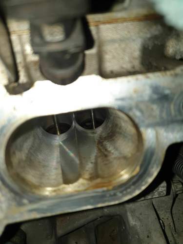

Ansaugbrücke ist unten. Ein Stück von der Disa Welle fehlt hab das kaputte Bauteil extra aus dem Müll gezogen. Das fehlende Stück (ca 2cm lang) ist nicht in der Ansaugbrücke zu finden. Foto von den Einlassventilen am 6 Zylinder gemacht. Disa 2 guter Zustand.
Werden die beiden Einlassventile in einem Zylinder zeitversetzt geöffnet? (N52)
nein, müssen gleich schnell schließen und öffnen, das rechte ist wohl verbogen wenn ich das Bild richtig deute, da es nicht mehr schließt. Da geht deine Kompression flöten und es kann keine Verbrennung stattfinden. Wenn der Zylinderkopf abgenommen und instandgesetzt wird, unbedingt vorher den Kolben prüfen. Wenn der am Rand einen starken Einschlag hat, muss er auch raus, weil sich sonst die Kolbenringe verklemmen können. Wenn er gut aussieht, ist es mit der Kopfreparatur hoffentlich getan.
