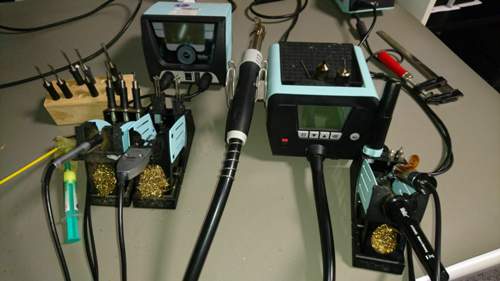

Hallo zusammen, heute habe ich erfolgreich den defekten Transistor getauscht. Auto ist ohne Fehler angesprungen.
Wie habe ich es gemacht :
1: Steuergerät bei ca. 80C 4 Stunden getrocknet. Das DME ist im außenbereich eingebaut. Dadurch besteht die Möglichkeit von Restfeuchtigkeit welche die Leitungen beo verdampfen weg beuzzeln könnte.
2. Platine auf 150C erhitzt
3. Mit entlötlitze die beiden Anschlüsse vorne vom Zinn befreit.
4. Mit Heißluft den Transistor entfernt.
5. Neuen rein, mit Heißluft und Lötkolben gearbeitet.
Zusammenfassung: mit normalen Lötkolben allein ist es schon riskant. Hab für alles ca. A Stunde gebraucht.
