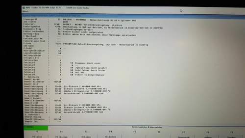

Ich habe mal mit INPA einen Systemtest der Öldruckregelung gemacht. Dieser sagt dass alles i.O. ist.
Zwischen Soll- u. Ist-Wert ist aber ein großer Unterschied.
Zum Vergleich wäre genial wenn jemand mit einem fehlerfreien E87 (evtl. N43B20) das gleiche Video machen könnte.
https://www.youtube.com/watch?v=iQ0uQdADYaE
Zwischen Soll und Ist liegt 1 bar Druckunterschied. Das ist der Umgebungsdruck der Atmosphäre. Ist bisschen doof dargestellt in inpa ist aber völlig normal.
Ich bekomme halt häufig Öldruckfehler und möchte keinen Motorschaden riskieren. Der Wert in Inpa geht mehrmals in den roten Bereich.
Ich würde das Hydraulikregelventil tauschen.
Hat das Tauschen vom Hydraulikregelventil bei diesem Fehler überhaupt schon mal bei jemandem etwas gebracht?
Man liest immer nur von Fällen bei denen es nichts gebracht hat.
Gereinigt hab ichs ja.
Wie gesagt habe bereits ventil, Sensor, ölstandssensor getauscht. Fehler nach wie vor da. Alles original BMW Teile

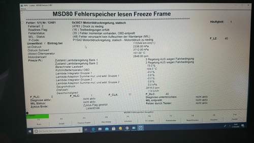

Wie lautet die Fehlermeldung (Code)?
30C1 Öldruckregelung statisch

Habe den öldrucktest auch durchgeführt kein Fehler erkannt. Nach dem Test ging aufeinmal rote Kanne an. Danach nochmal Test gemacht ohne Fehlermeldung.
Hatte beim ersten testen beim Solldruck auch Null. Beim weitern Test war solwert angezeigt.
