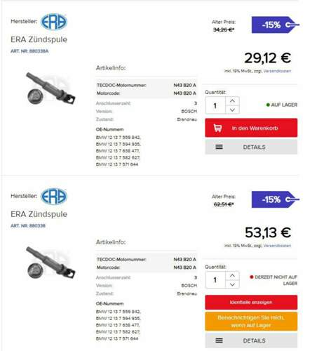

Sagt mal Leute auf was muss ich den achten beim Kauf einer Zündspule und wo liegen die Unterschiede bei 29,12 € und 53,13 €
https://www.autoteile-meile.de/.../58184?brand%5B%5D=10014
Zuendspule

Zündkerzen von NGK, Zündspulen von Delphi. Mit dem Rest wirst du Probleme haben.
Danke KOW-1 DANKE

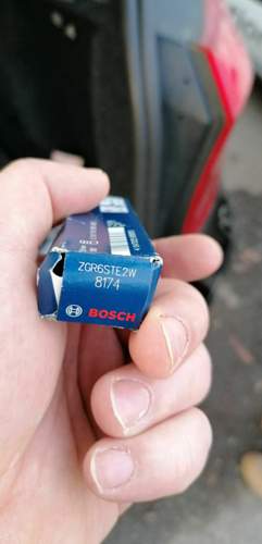

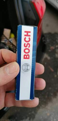

Hi KOWI-1 habe die hir gekauft schon einige zeit vorher was denkst du von diesen Zündkerzen ?
BMW 1er Zündkerze Benzin
Wenn die Nummer zu dem Fahrzeug stimmt sollen die Kerzen auch Passen. Gegen Bosch ist nichts zu sagen.
