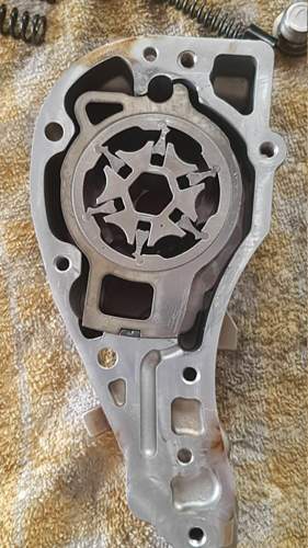

Ich halte gerade Ausschau nach einer gebrauchter Ölpumpe. Wenn die da ist zerlege erstmal diese ( im tis steht dass diese nicht zerlegt werden darf). Muss mich noch informieren. Zum ein bauen brauche lediglich 1 Tag. Hatte schon Kette erneuern wollen. Habe dann aber festgestellt dass diese aus 2016 ist vom Vorbesitzer erneuert. Zur Seitenwechsel muss ja Pumpe mit raus. Im kleinen Züge habe Pleuellager erneuert.
Der Wagen hat jetzt 115000km und Baujahr 2011.
Ich weiss nicht wo ich noch weiter suchen soll. Es gibt so viele Betroffene mit dem Problem, aber so wenig im Netz zu Behebeung, Gründen dieses. Auch BMW ist da hilflos und kann nichts finden
So habe Ölpumpe gebraucht bestellt. Werde berichten ob Fehler weg ist.
Die alte habe ausgebaut und zerlegt. Fand nicht ungewöhnliches ausser paar druckstellen. Alles hat sich relativ leichtgängig bewegt. Das innere könnte ich nicht prüfen wenn Pumpe geschlossen ist.
Der Fehler kann immer wenn Motor auf 90grad Öltemperatur gekommen ist. Weiss nicht ob es am dünnflüssigen öl lag oder etwas durch Ausdehnung geklemmt hat oder etwas in der Software dass ab 90grad Fehler ausspuckte.
Werde aufjedenfall die neue gebrauchte einbauen und hoffen dass es funktioniert. Laut Verkäufer ist die Pumpe keine 10000km gelaufen.
