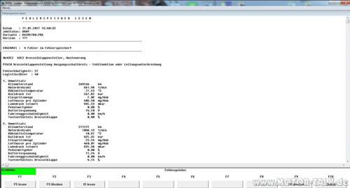

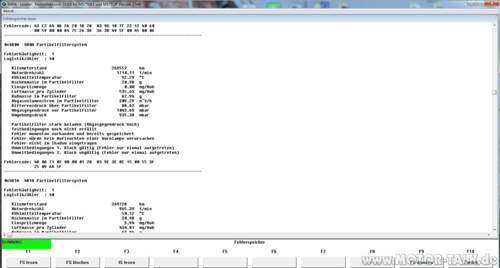

ich habe mich bereits die letzten Wochen hier im Forum eingelesen zum Thema Dieselpartikelfilter beim E61, konnte leider keine Antwort auf mein Problem finden.
Zu meinen Fahrzeug: BMW E61, Bj 2006, 231 PS, ca 270.000km.
Ich bekomme seit einigen Monaten die CCM "Partikelfilter gestört". Deswegen habe ich mich entschloßen den Partikelfilter manuell zureinigen. Daraufhin habe ich auch gemerkt wie der Verbrauch runter gegangen ist und mehr Leistung hatte.
Nach ca 2 Tagen bekam ich leider wieder die CCM. Der Meister meinte dass evtl ein Sensor hin ist und die Regeneration nicht zulässt. Hier im Forum habe ich gelesen dass es den Kühltemp und AGR Sensor gibt.
Den Kühltemp.Sensor habe ich über das Geheimmenü getestet und der auch Temperaturen im höheren Bereich angezeigt (über 90°), daher kann ich den Defekt ausschließen(?).
Desweiteren habe ich hier gelesen dass ich im CheckIn auslesen kann ob und wann die letzte DPF Regeneration stattgefunden hat- hier ein weiteres Problem- Mit dem INPA auf dem Laptop aus meiner Arbeit finde ich den E61 nicht und im TD-53x bekomme ich die Meldung " SGBD: MRK24 C_FA_LESEN Bitte abbrechen oder anderes FZG anschließen".
Den Fehlerspeicher konnte ich jedoch lesen die Screenshots lade ich auch hier hoch. Kann jemand irgendwelche Aussagen treffen in Bezug auf die Menge an Ruß und Asche die sich im Partikelfilter befindet?

Hallo liebe Motor-talk community,
ich hab soeben die DK frei gemacht und festgestellt dass die Spule und die DK sich komplett nicht bewegt!
Kann ich also davon ausgehen dass die DK kaputt ist und auch mit einem Reiniger nicht mehr zu retten ist?

Wenn sie frei beweglich ist, ist doch schon mal gut. Die Klappe ist Daueroffen! Nur wenn Du das Auto aus machst sollte sie kurz zugehen und dann wieder auf.
Der Agr Regler bewegt sich auch nur durch Unterdruck wenn das Auto an ist, dies ist kaum sichtbar, da aber kein Fehler von Agr Regler abgelegt ist würde ich da auch nix weiter machen. Ne funktionierende gebrauchte DK von Ebay tuts auch. Ich bin mir jetzt nicht sicher ob man die DK auch mit Inpa ansteuern kann um zu gucken ob sie sich bewegt, glaube aber nicht das sie das tut, probiere einfach beim ausmachen des Autos ob sie zugeht.
Wenn die Drosselklappe defekt ist steht das im FS. Steht die da drin wird der DPF nichtmehr regeneriert. Auch dafür wird die dk teilweise geschlossen. Also nicht lange rumbasteln, neue oder gebrauchte rein, fertig.
Hallo Leute,
habe am Wochenende die neue DK eingesetzt jetzt hab ich nur noch die zwei Partikelfilter fehler im FS und die Ölniveausensor.
Jetzt möchte ich gerne eine Regeneration anstoßen bekomme es jedoch einfach nicht auf die Reihe mit meinen Inpa...
Kann mir einer von den Profis heute abend über Teamviewer auf die sprünge helfen? Wäre euch total dankbar!
Das geht auch nicht mit inpa. In meiner Signatur stehts drin. Mit Tool 32 und mit Rheingold
