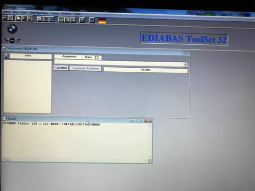

Jetzt möchte ich gerne eine Regeneration anstoßen bekomme es jedoch einfach nicht auf die Reihe mit meinen Inpa...
Kann mir einer von den Profis heute abend über Teamviewer auf die sprünge helfen? Wäre euch total dankbar!
Das geht mit Tool32
Und ist sogar im Internet beschrieben wie es geht.
Jo, dazu gibt es reichlich Lesestoff.

Ich bin der Beschreibung von dorfbesorger gefolgt hab die datei ausgewählt (d62m....prg) die bei Inpa ausgewählt wird.
doch bei den jobs werden keine Aufträge aufgelistet die liste bleibt leer...

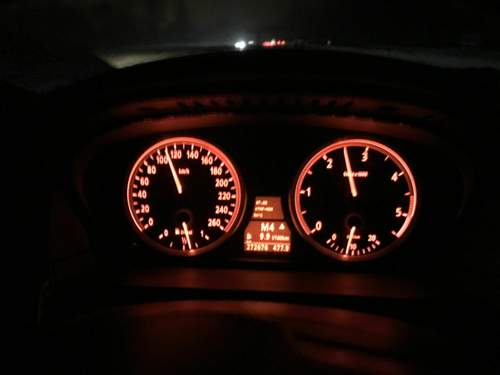

Mein kühlmitteltemperatur steigt nach einer 45 min fahrt nicht über 70° ,morgen kauf ich einen neuen sensor. Über inpa hab ich die abgas temperatur gecheckt die ist bis zu 300° gestiegen..
Fehlerspeicher lässt sich komplett leeren, jetzt fehlt mir nur noch die software um die regeneration zu starten...
Kühlmitteltemp auf dem Bild 54°
Fahrzeit 20 min v= 60-100 km/h
U=2200 u/min
AT= ca. -7° ( die spielt jedoch keine rolle laut dorfbesorgers anleitung)
Img-2800
Img-2802
Img-2799
Da würde ich zuerst neue Thermostate einbauen. 70 grad reicht nicht.
Dein Tool läuft nicht. Schau mal in die FAQ da steht meist drin warum das net geht.

Hier sind neue Thermostate fällig.
Am Temperatursensor liegt es nicht.
Und Tool32 muss der BMW dran hängen und es sollte auch die richtige prg geladen werden.
den es gibt 4 prg Datein für D62....
Aber sieht man in Inpa wenn man Motor gewählt hat und geht auf Identifikation

Und normal wenn der richtige Motor gewählt wurde bei Tool32 sollte es auch gehen.
Ansonsten passt was nicht genau bei der einrichtung.

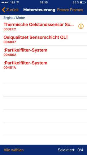

Hallo leute,
hab jetzt die drosselklappe und die zwei thermostate ausgetauscht. Und bekomme einfach die regeneration nicht hin hab mir die Carly App geholt und den adapter.
Kann ich eine Regenration einleiten mit diesen fehler?
Mir ist klar dass mit den Partikelfilter fehlern keine regeneration stattfindet aber kann ich auch mit den Ölsensor fehler eine regeneration anregen?
@calibramero spielt doch keine rolle 🙂
Hier noch die fehler
Img-3092
480A und 481A verhindern die regeneration. Druck auslesen. Ggf ist eine Reinigung notwendig
