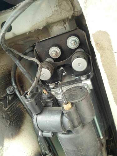

Hallo, hatte auch Niveauregulierung ( 2015 ) ausgefallen, immer wen der Wagen beladen wurde. E61 Bj 2004. Kompressor 2011 von BMW getauscht.

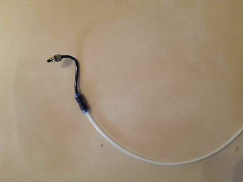

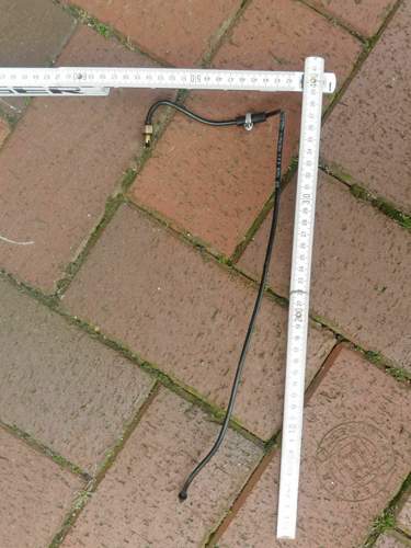

Problem war der Ausgangsschlauch vom Kompressor zu den Verteiler Ventil. Der wird durch ein Loch in der Kompressor Halterung geführt. Dort hat er gescheuert und war dann durch. So das die Luft vom Kompressor nicht an kam .BMW möchte einen neuen Kompressor einbauen.800€. Den Schlauch gibt es nicht extra.Das gleich im Zubehör. Nur das hir der Kompressor nur 300€ kostet. Habe den Schlauch ausgebaut und einen Unterdruckschlauch 3.5 x 80 ( aus dem Baumarkt 5 € der Meter ) drüber geschoben und dann mit einer Schlauschelle über dem Loch fixiert. ( siehe Bilder )
War nur erst mal provisorisch.
Bin damit voll beladen in den Urlaub gefahren. 1200km hat gehalten. Danach habe ich den Schlauch an der kaputten Stelle durch trennt und von unsern Werksschlosser einen neuen anbauen lassen. Hat gepasst. Nun schon ein Jahr damit unterwegs. Den Ansaugschlauch habe ich auch gleich ausgetauscht.
War schon sehr mit genommen.Dafür habe ich einen Benzinschlauch 5,5 x 3,0 verwendet.( Baumarkt 1 Meter 5€, BMW 80€, EBay 40€). Die Ansaugschlauche bei EBay sind nichts anderes. Nur das ein Filter davor ist. Der aber im oberen Teil des Kompressors schon integriert ist.
Kompressor mit provisorisch er Reperatur
Provisorischer Schlauch
Reparierter Schlauch
@E61-WOB schrieb am 29. Mai 2016 um 22:02:33 Uhr:
Man hätte für 10€ den Schlauch vom Verteilerblock links oder rechts nehmen und ggf anpassen können. Sind alle nur gesteckt und dann verschraubt.

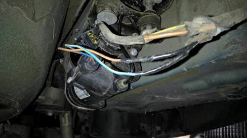

Hallo Zusammen,
ich habe eine neue Fehlerquelle bei "Niveauregulierung ausgefallen" gefunden.
Bei jedem schlechten Wetter (Regen oder Schneefall) kam immer die besagte Fehlermeldung.
Danach Zündung aus gemacht und wieder eingeschaltet. Fehler war weg.
Letzte Woche blieb der Fehler da und das Auto sackte hinten ab.
Habe dann hier nach der Fehlerquelle gesucht und einige Hinweise gefunden.
Nach den entfernen der Abdeckung habe ich durchgescheuerte Kabel gefunden.
Habe die Kabel neu isoliert, mich in den Kofferraum gesetzt und sofort sprang der Kompressor wieder an.
Seitdem wieder alles in Ordnung.
Beiliegend ein Foto von den Isolierten Kabeln.
Wp-20160810-18-57-04-pro
Äh das ist so nicht original.
