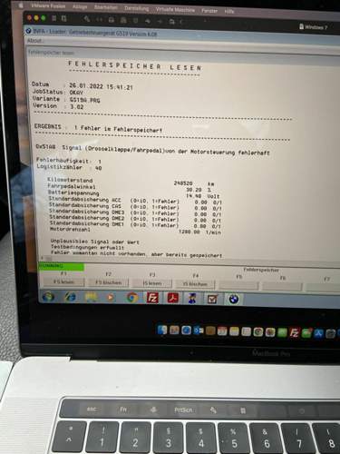

Heute noch mal probiert… also es liegt nicht am Zuheizer.. es kamen folgende Meldungen, wie auf den Bildern zu sehen.. was ich komisch finde.. als ich losfuhr waren keine Fehler. Dann nach 2km in etwa „Fahrregelsysteme“ nichts geht mehr… Motor schüttelt sich und läuft sehr unruhig und stirbt ab. Sofortiges starten sehr unruhig und geht aus.. Nach endlosen Minuten auf dem Seitenstreifen ging es dann im Standgas nach Hause. Unter anderem kam. Ich der Fehler Raildrucksensor Kurzschluss gegen Maße, aber nur einmal kurz. Jetzt wo der Motor auf Temperatur ist kommt keine Meldung mehr. Also im Stand. Ich weiß jetzt nicht wie es aussieht wenn ich fahre, will es aber auch nicht riskieren auf ner Hauptstraße liegen zu bleiben. Ich merke aber das der Motor etwas unrund läuft, obwohl keine Fehler abgelegt sind und werden.

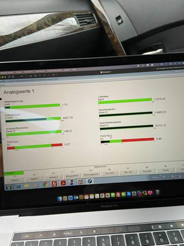

Was auch komisch ist, ich weiß jetzt aber nicht ob es an der Verbindung von IN** zum OBD liegt… das was auf den Bindern zu sehen ist. Die Werte sind normal dann mal so seltsame Werte … dann kommt eine Fehlermeldung in IN** Verbingung Interface oder so..
Der Fehler Speisespannung Kurzschluss gegen Masse wäre für mich interessant. Was könnte das denn sein? Deshalb vielleicht auch die Aussetzer in IN**

Deine DDE ist aber trocken und die Stecker nicht korrodiert oder?
Bordspannung ist sauber und stabil?
Der Gaspedalwinkelsensor kann auch solche Effekte verursachen das Fahrregelsysteme usw. ausfallen.

DDE hab ich noch nicht nachgesehen… wo sitzt die denn genau? Ich meine irgendwo Beifahrer Seite unter dem Pollen Filter, oder? Bordspannung ist immer konstant, außer die komischen Aussetzer in IN** aber wenn es wirklich 1,4V wären dann würde der Motor ja ausgehen, also gehe ich mal davon aus das es an der Kommunikation zwischen Interface und Lappi liegt
Nee muss nicht.
Die Spannungen auch mal gegen checken über KI und Multimeter oder so.
Wenn das was spinnt dann spinnt dein ganzes Auto.
DDE sitzt rechts unterm Pollenfilter soweit ich weiß.
Wenn dein Interface Abbrüche meldet kann es an der DDE oder der Verbindung liegen.
