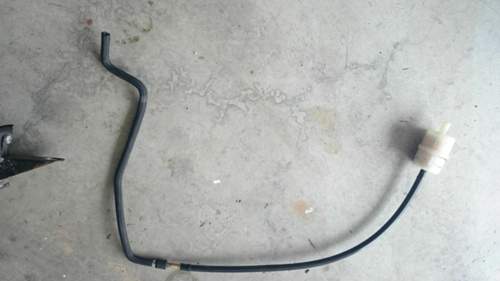

Hallo zusammen
Hatte schon paarmal die Meldung Niveauregulierung gestört, heute kam dann Niveauregulierung ausgefallen.. Auto war beladen. War auch hinten tiefer. Hab Ihn dann mal hinten aufgehoben und den ansaugschlauch vom Kompressor mal angeschaut. Schaut relativ gut aus. Nach dem ablassen hat er ihn dann wieder aufgepumpt. Kann es sein das der Kompressor die Leistung im beladenen Zustand nicht mehr bringt? Danke schon mal für eure Antworten

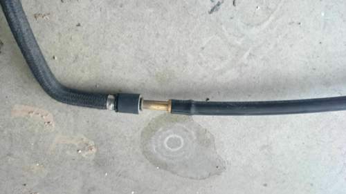

Bei meinem ist auch dieser Gewebeschlauch verbaut. Auf dem Bild von CCC88 ist das aber ein anderer Schlauch.
Wurde da mal was verbessert von BMW?
Wie war denn der Zustand von deinem Gewebeschlauch und welches Bj. ist dein 5er? Mein Ansaugschlauch sieht in dem Bereich von CCC88s Foto einwandfrei aus.
Zustand war eigentlich gut. Ja der untere Teil war auch ein flexiblerer gewebeschlauch. Hab keine Risse gesehen. Meiner ist bj 09/06
Kompressor war aber noch der erste laut dem aufkleber drauf. Aber er brauchte immer länger zum Druck aufbauen
Ab LCI gabs meines Wissens den Gewebeschlauch. Hab das Bild ausm Netz gezaubert.
Hast du bei dir auch schon das Problem gehabt? Mit dem Kompressor? Aber meiner ist noch kein lci. Nur der untere Teil ist mit Gewebe
Ich habe erst meinen Schlauch kontrolliert. Der war gut.

Genau so wie bei mir. Der bei mir verbaute Gewebeschlauch sieht so aus wie auf dem "Stückel-Foto" links.
