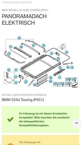

Ob es ein eigenes SG hat kann ich dir nicht sagen. Bei der leebman Zeichnung ist keines verbaut.

Das panpramadach hat auch ein SG
Weißt du wo dieses sitzt ?
Gruß Kenan
welches Steuergerät soll das sein?
Mfg
Hermann
das sitzt hinten oberhalb des Reserverades da sind viele Steuergeräte...
Aber da das Glasdach sich garnicht bewegt tendiere ich auch zum motor.
